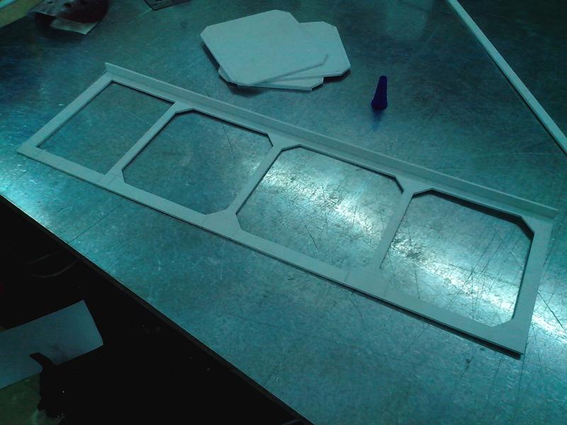

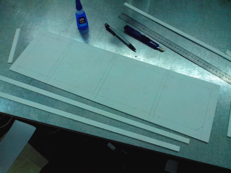

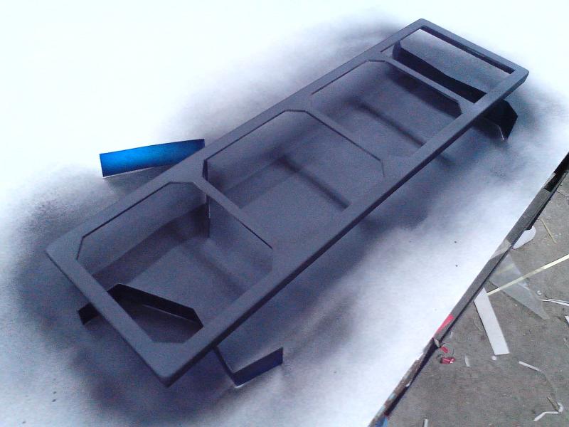

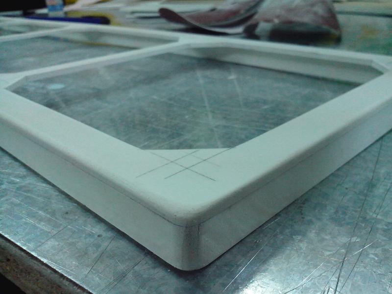

Сообщение MLEX2008 » 10 дек 2013 18:17
Решетка пол часа и готого.
Осталось ткань натянуть.

LiboV писал(а):А пвх где взял, чем клеил и резал?
В рекламе 14 лет. Все из рекламных поставок !!!

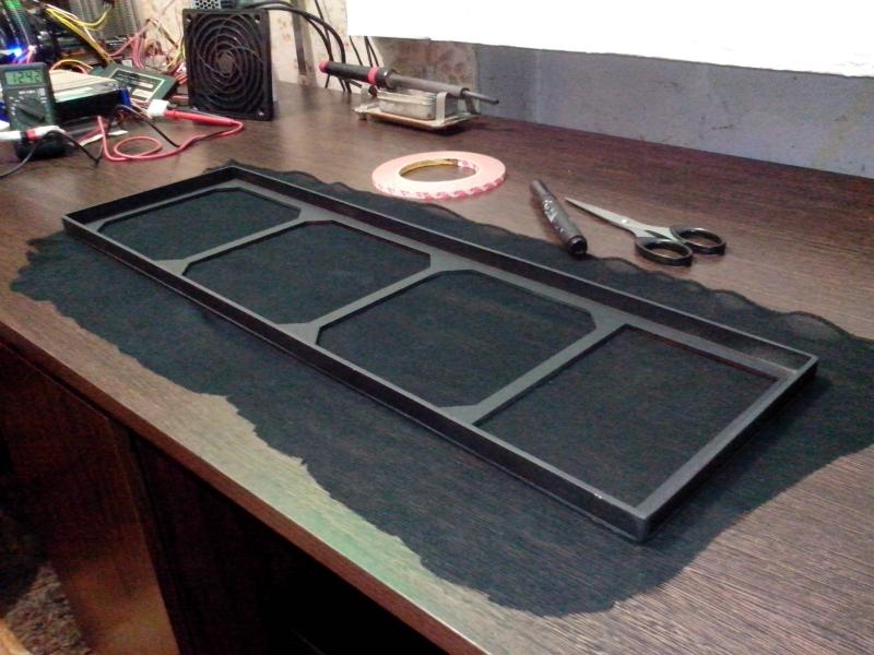

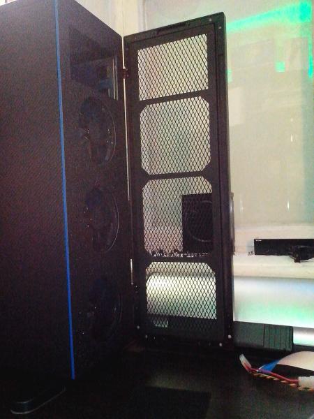

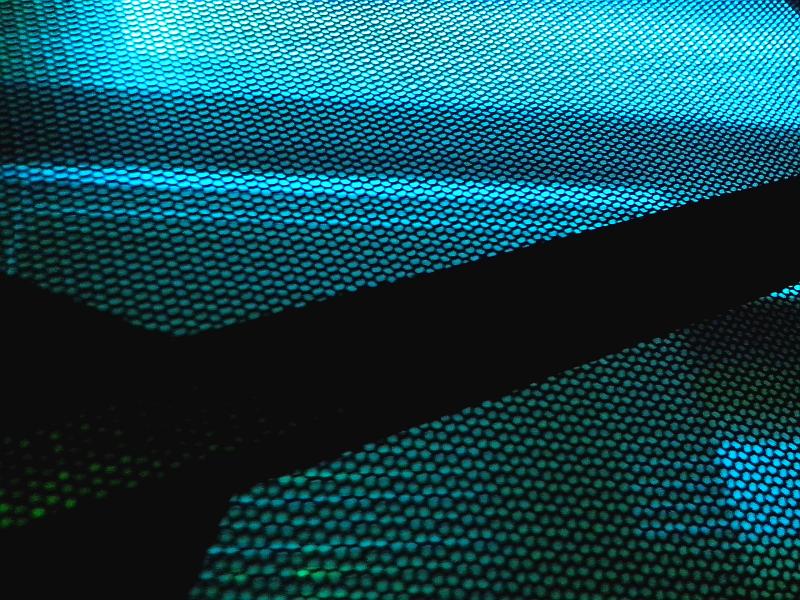

Сообщение MLEX2008 » 11 дек 2013 21:35
Доделал решётку.
Не чулки. Катета синтетика.
