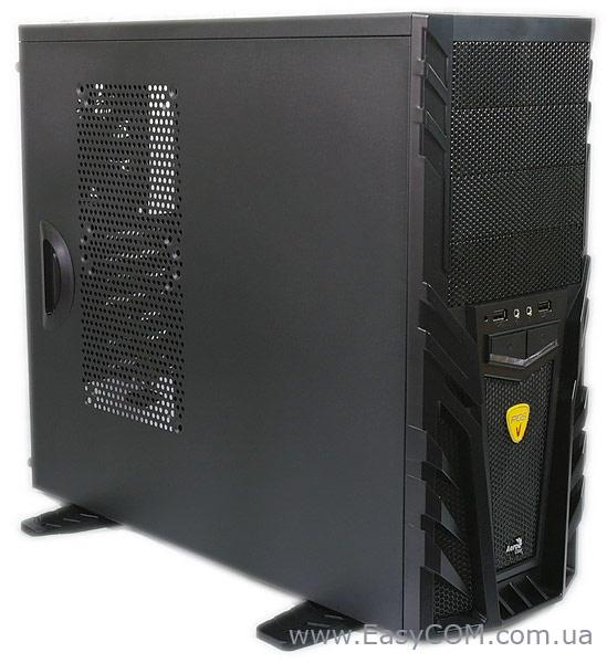

Цель прежде всего состоит в том чтобы сделать прозрачное окно для размещения на нём доп.вентилятора т.к. на боковой панели плохо(не правильно) продуманно размещение кулеров.
Полазив по галерее и посмотрев работы понял что с закруглёнными краями окно будет туповато смотреться по отношению к передней панели а какое другое сделать на ум не приходит ничего толкового.Если не трудно подскажите ваши варианты окна.
Изначально корпус выглядит
самое главное при изготовлении сохранить посадочные места кулеров
и при этом чтоб смотрелось как говорится "в тему".[/img]

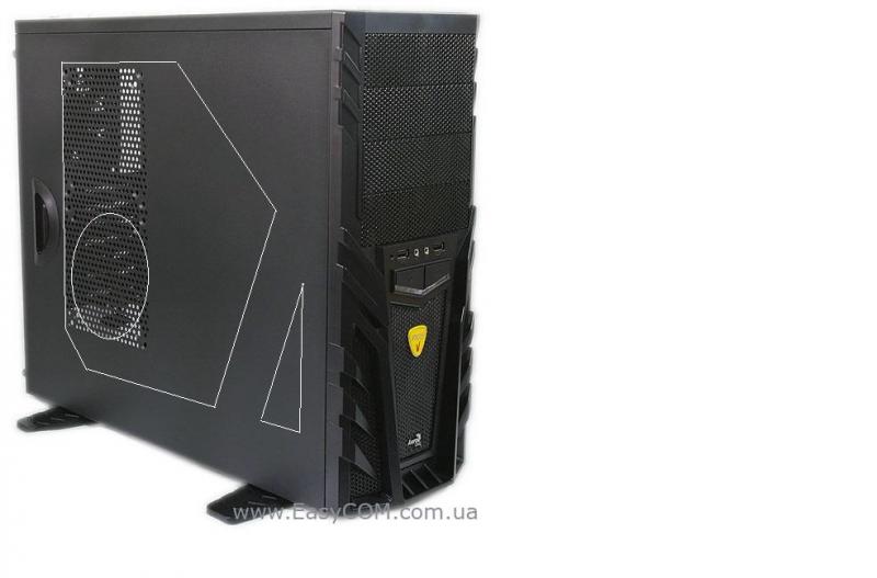

Сообщение VAL32 » 19 янв 2013 01:39
Что-то типа этого думаю confused

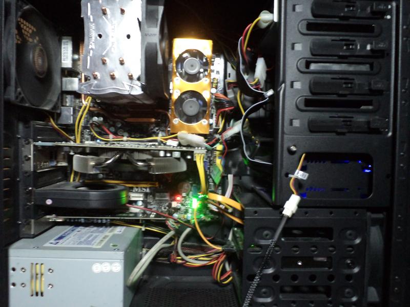

Сообщение Sonic-Chainik » 19 янв 2013 13:55
de_dnepr, Можно фотку того, что сейчас внутри?

Сообщение de_dnepr » 19 янв 2013 16:14
Sonic-Chainik писал(а):de_dnepr, Можно фотку того, что сейчас внутри?
Можно,только пардоньте за провода-никогда не заморачивался красотой внутри но после запланированных изменений будут убраны
жёлтая "хрень" с 2 маленькими кулерами это сделанный на скорую руку обдув оперативной памяти котрый уберу когда установлю доп.кулер в будущем окне

Сообщение Sonic-Chainik » 19 янв 2013 20:29
de_dnepr, Спешу вас успокоить (нет, это не рассуждение, а личный многолетный опыт пассивного охлаждения) - для компьютерных компонентов нет понятия "высокая температура". Есть рабочая температура и есть критическая.
Всё, что ДО критической - НОРМА!
Отсюда рекомендации:
- уберите провода и шлейфы - это позволит воздуху свободнее циркулировать
- если так переживаете за здоровье памяти, поставьте Arctic Cooling RC Pro
- уберите бловер - крутилятор напротив видяхи в стенке поверните на ВЫДУВ - он будет забирать от видяхи нагретый воздух лучше бловера
