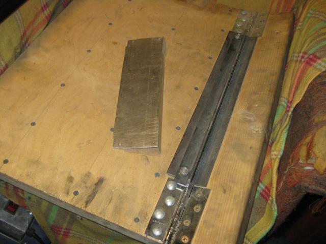

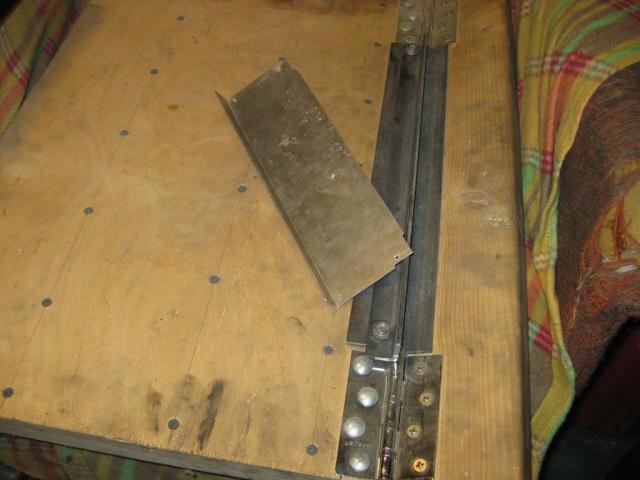

Сообщение Cruzzz » 25 мар 2011 03:03
Если очень захотеть - то можно и дома согнуть. Пользуюсь уже около года сим самоделом:
Гнет алюминий до 2мм (АМГ2М, на фото - 1,5мм), сталь secc до 1,2мм. Для получения более-менее нормального сгиба надпиливаю по линии гибки на 20-40% от глубины материала.
Сделано из двух слоев фанеры 15мм (стяжка саморезами + эпоксидка), двух дверных петель и нескольких стальных уголков 4мм. Под прижимным уголком дополнительно лежит стальная полоса 4мм (иначе бывает неравномерный сгиб ближе к середине). Прижим притягивается двумя болтами М8. Гибочная часть из бруска 40мм. Ширина сгиба - до 300мм (лишь бы здоровья хватило).

Сообщение MKsoft » 25 мар 2011 08:23
а чтоб здоровье не тратить две железные трубы сантиметров по 30-40 прикрути, рычаг больше будет(если их конечно нет, на фото не видно)

Сообщение Cruzzz » 25 мар 2011 15:03
MKsoft, рычаги в этой конструкции как раз не нужны , 2мм алюминий - предел жесткости для подобного самодела на скручивание/изгиб по центру. К тому же позволяет чувствовать усилие гибки. Создание же более жесткой конструкции потребует металла, сварочного аппарата и других шарниров.
