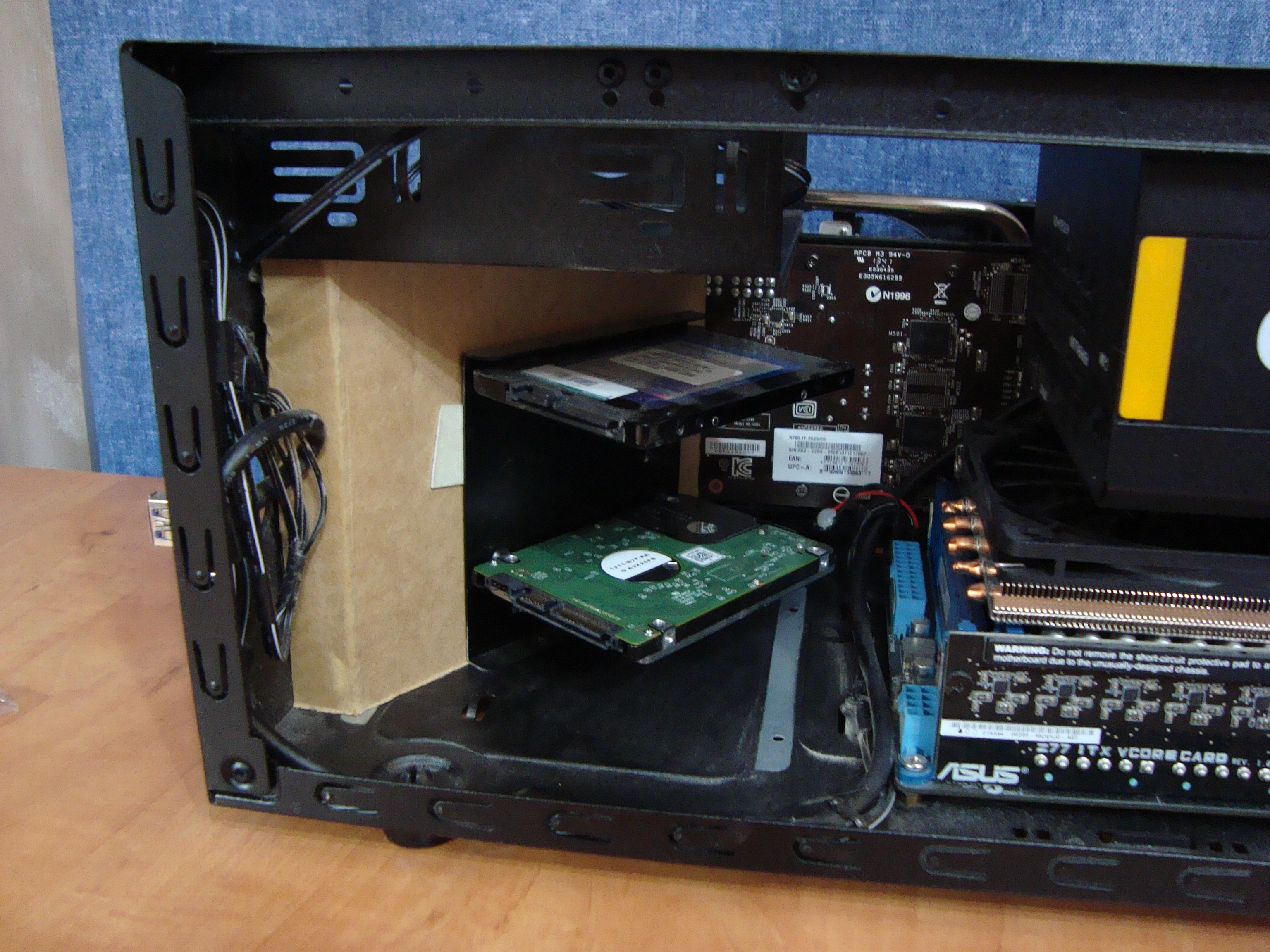

Жил был корпус Cooler Master Elite 120 со скромными комплектующими.
Материнская плата - ASUS P8Z77 I DELUXE,
Процессор - i5-3570,
Кулер - Scythe Big Shuriken 2,
Оперативная память - Corsair Vengeance 8gb 1600,
Блок питания - Corsair RM650
и слабенькая видеокарта Radeon 7750.
Всё у него было хорошо, пока я не решил, что производительности видеокарты мне не хватает, и не поставил на её место MSI GTX 760 2GB OC.

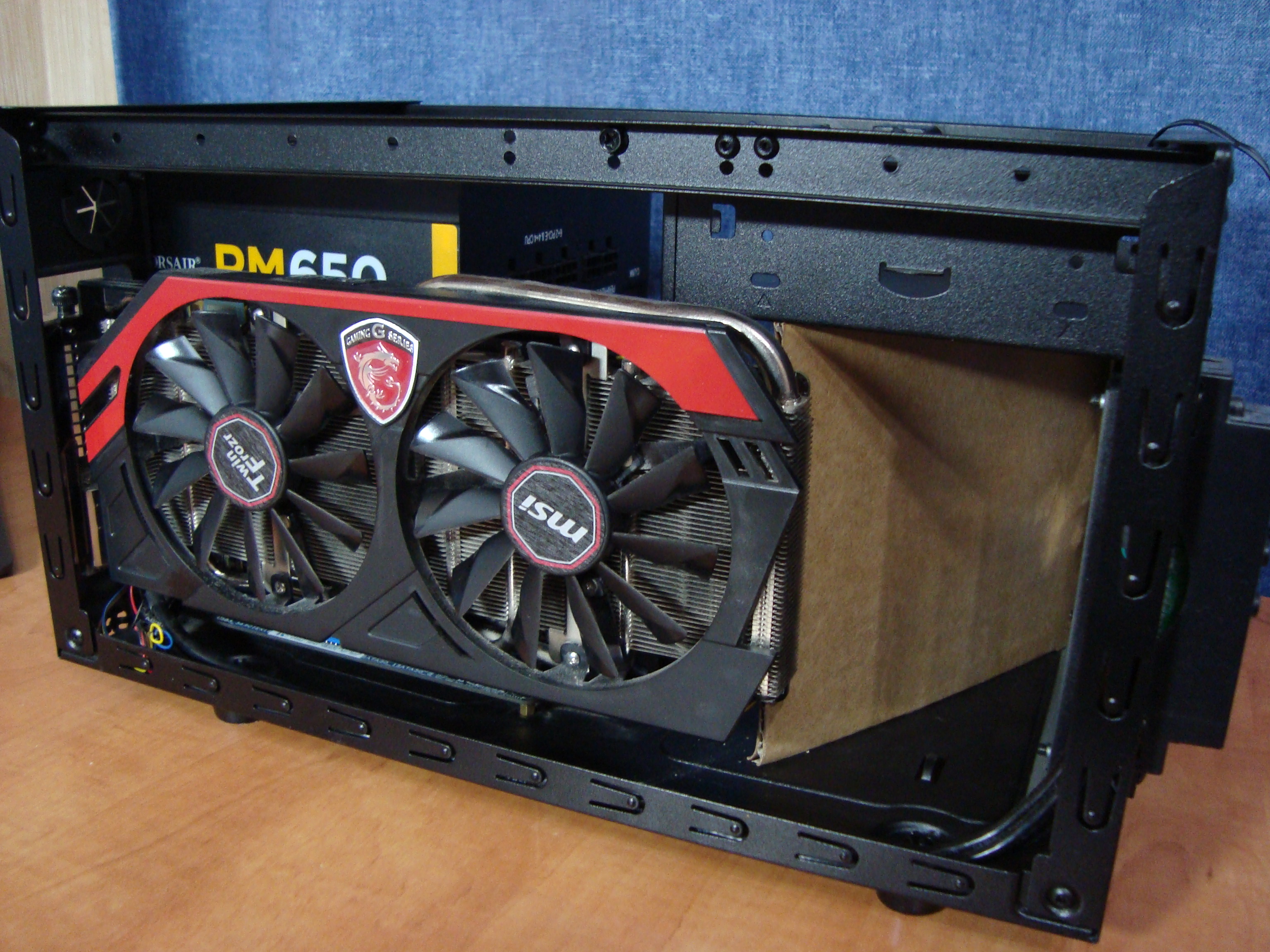

И тут пошло - поехало. Маленького корпуса явно не хватало для нормальной циркуляции воздуха с этим гигантом и всё быстро нагревалось, т.к. горячему воздуху некуда было деваться. Решил переставить фронтальный вентилятор на выдув, и сделать в корпусе перегородку, чтобы отделить воздушный поток из видеокарты и вывести наружу.
Перегородку временно сделал из картона, для проверки работоспособности.

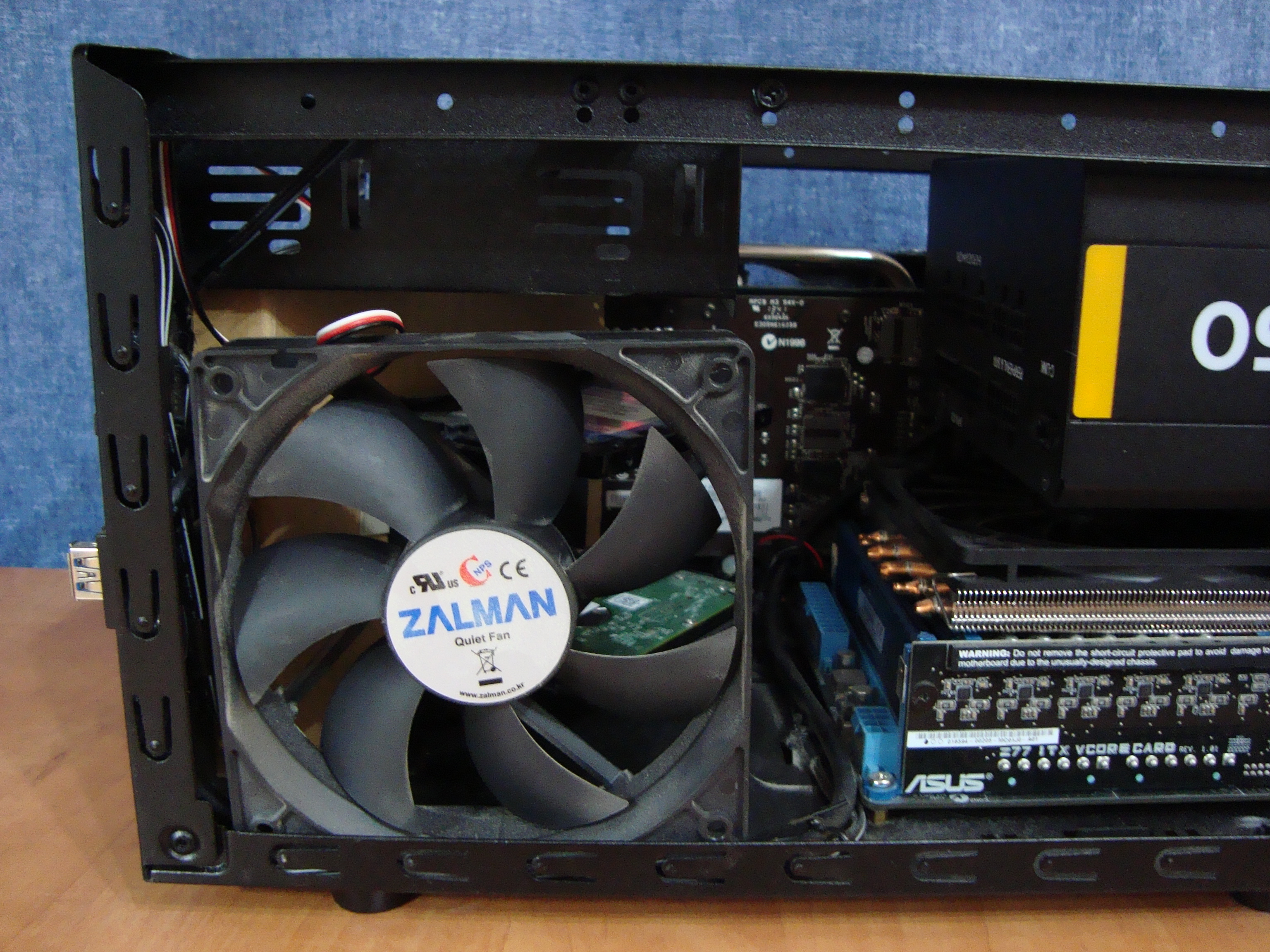

Вставил два 2,5" жестких диска и вентилятор на вдув сбоку.
Температура после этого существенно снизилась.
Потестив несколько дней решил вынести на ваш суд, получится ли что хорошее из этой затеи и стоит ли дальше идти в этом направлении, или же забыть о Mini-ITX корпусе для такой видеокарты?

Чёрт, как сильно эта штуковина по конструкции напоминает мою самоделку! А я ведь и не знал про такой корпус, независимо пришёл к той же компоновке. Но в моём случае мощные видюхи чувствуют себя хорошо, потому что весь кожух перфорированный.
Идея с перенаправлением потоков потенциально может выстрелить. Но тут не форумчан надо опрашивать, надо тестировать и смотреть на температуру.
