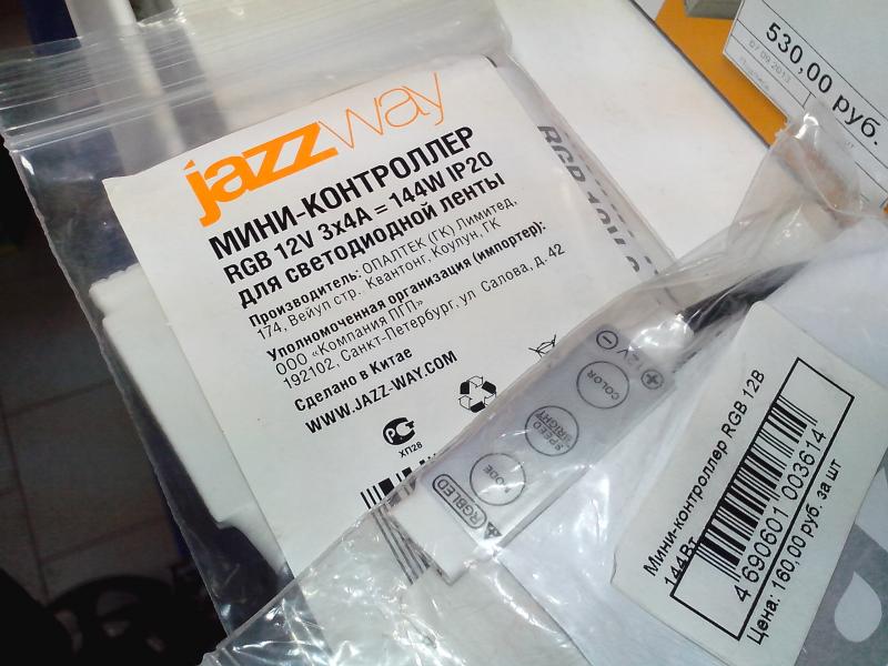

Сообщение MLEX2008 » 13 дек 2013 18:28
Смотри прикольный контролер.
