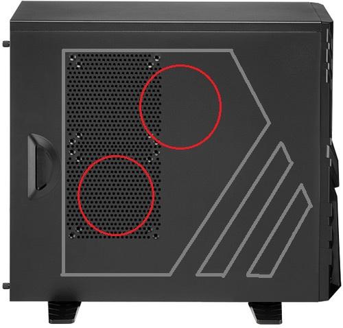

de_dnepr, Форму окна уже предложил. Могу еще нарисовать.

ну тогда вот такой вариант нормально будет?Изображение
единственное что не до конца решил это как крепить окно,существует какой-то вариант без пайки,сварки и болтов прикрепить его?

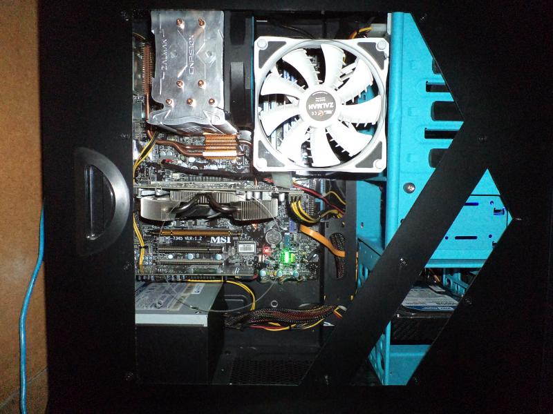

Всё,выпилял)получилось конечно не так как хотелось(были свои нюансы)но ничего,главное охлаждение теперь работает как надо несмотря на то что не хватает ещё одного бокового кулера

Сообщение Sonic-Chainik » 03 фев 2013 10:27
de_dnepr, Стоило сделать нижнюю линию окна повыше, что бы БП не было видно. confused
Сообщение de_dnepr » 03 фев 2013 12:31
Sonic-Chainik писал(а):de_dnepr, Стоило сделать нижнюю линию окна повыше, что бы БП не было видно. confused
Не получилось бы т.к. тогда нижний боковой кулер(который на днях поставлю) упирался в БП да и окошко маленьким сильно было б

Сообщение sa977 » 03 фев 2013 12:38
de_dnepr, и всё таки на винтах, а что не клей? Ведь вид уже совсем не тот.
Сообщение de_dnepr » 05 фев 2013 10:52
sa977 писал(а):de_dnepr, и всё таки на винтах, а что не клей? Ведь вид уже совсем не тот.
говорю ж свои нюансы появились-на клей практически негде было посадить т.к. возле кромки оргстекла проходит наваренная планка создающая жёсткость для боковой стенки+зубцы крепления потому и получилось не так как хотелось с 2 полосами изначально,пришлось с одной сделать да и к тому же как-то задумка накрылась медным тазом т.к. нае..обманули с краской-дожна была быть флюорисцентной а оказалась обычной(не синей к тому-же)матовой краской,кор. то что изначально хотел сделать не получилось поэтому сойдёт,главное вентили установил где надо,в .т.числе вверху 2,потом сделаю на них короб ну и добился желаемого-температура на оперативе упала на 10 градусов
