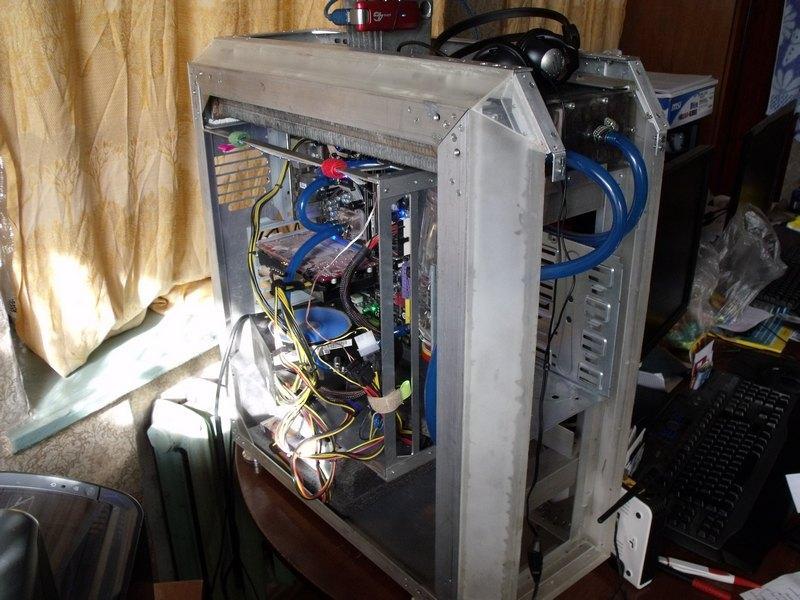

Здравствуйте уважаемые форумчане .
Приношу извинения за то что выкладываю работу не сначала , а с середины.
Не знаю почему я боялся выложить работу раньше , но друг настоял на том что проект интересный , и чтобы я его выложил на вашем форуме .
Сразу оговорюсь что это мой первый кастом проект , и опыта создания чего либо у меня не много так как мне всего 18 лет. Очень хочется услышать мнение сторожил modding ru , таких как Змей , Sonic-Chainik , LiboV
На создание корпуса меня вдохновили корпуса Aerocool XPredator .
Проект я начинал с 3D модели в Google SketchUp , вот как я представлял свой корпус на начальном этапе.
А вот так выглядели заготовки в начале .
Все они были очищены от краски и ржавчины , и предварительно собраны точечной сваркой .
Так как расстояние между электродами не такое большое как хотелось , пришлось собирать раму на болты и проваривать всё полуавтоматом .
Так как у меня не очень богатый опыт работы с металлом было решено сделать большинство панелей из дерева .
Из жестяного профиля были изготовлены уголки , а из уголков собиралась рама .
В панелях были сделаны отверстия для вентиляции , в которые были вставлены найденные в закромах решётки от старой акустики.
Дело дошло до скошенный панелей .
Был найден донор для получения шасси по материнку .
Пока что проект висит вот в таком состоянии , так как начался учебный год и теперь надо делать курсовые , да ещё и экзамены по вождению .
Но примерно с 10 октября начну плотно заниматься проектом и выкладывать более подробный ворк .

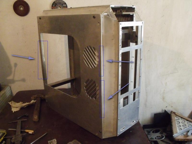

Сообщение Skrytyi_Kachok » 11 окт 2013 19:40
monstrkiller, компоновка прям как у меня! :beer:
Skrytyi_Kachok offline
Сообщения: 224
Откуда: Кыргызстан, г. Бишкек
Сообщение MLEX2008 » 14 окт 2013 01:21
механизм ОТРЫТИЯ ОТ МЕБЕЛИ ?
MLEX2008 offline
Сообщения: 617
Откуда: Михайловка
Сообщение Skrytyi_Kachok » 14 окт 2013 09:27
MLEX2008, вот погляди:
Разве не похоже?
А вообще по форме могу сказать, что моя форма это производная от твоей, т.е изначально у меня тоже было как у тебя. Я ее просто дополнил и улучшил (все в 3d maks).
