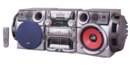

Доброго времени суток,господа моддеры!
Прошу оказать посильную помощь в осуществлении следующей идеи:
Имеется музыкальный центр с отличными, на мой взгляд, бассами, и мать ASUS P8Z77-M PRO, которые хотелось бы подружить, планирую собрать универсальную машину в т.ч. для игр.
В центре не работает ЛПМ, т.е. работает но с проблемами, CD чеинджер на 3 диска не читает MP3, все остальное в норме.
Кассетная дека демонтирована, чеинджер тоже, однако силовая и аккустическая часть центра занимает 2/3 внутреннего объема, скомпоновать до 1/2 объема можно, но для этого необходимо удлинить клеммы соединяющие 3 платы, а также отпаять трансформатор от платы и также удлинить соединение проводами.
Возникает вопрос если проделать данные процедуры, не пострадает ли качество звука (наводки и т.д.)?
Собственно говоря корпус центра маленький. воткнуть туда хотелось бы ASUS BC-12B1ST, i5-3570k или i7-3770k, ASUS GTX 680 DCU II, БП 750Вт, Scythe Big Shuriken 2 Rev. B, 1Tb Hitachi HTS541010A9E680 или 3Tb Western Digital WD30EFRX Caviar Red (зависит от наличия места),256 Gb OCZ SATA 3 Vertex 4 под OS.
Да, функции центра хотелось бы полностью оставить с возможностью выбора включения центр (радио)/компцентр.
Возможно ли малой кровью наладить управление с пульта, подружить оптический привод с муз центром для прослушивания CD/MP3 без включения компа?
P.S. Не судите строго если покажутся смешными мои хотелки, чует одно место, что придется увеличивать габариты корпуса.

Я так понял, что пока не начну, никто ничего не скажет. Собстна, планирую использовать для соединения плат шлейфы IDE, а вот какими проводами соединить трансформатор с платой не очень представляю. Может кто-нибудь все-таки подскажет какого сечения провода использовать, возможно за отправную точку взять толщину дорожки на плате? Помогите, я волшебное слово знаю - ПОЖАЛУЙСТА.

По вашей задумке предлагаю так: собрать комп внутри со своим блоком питания, вместо CD ченджера естественно ДВД привод, и использовать усилитель центра, который в свою очередь питается от своего блока питания, от него же питается и радио ,взять выходной аудио-сигнал с материнки и подать его на вход усилителя центра.Сделайте чтобы комп отдельно выключался от усилка центра, тем самым вы сможете отдельно включить радио и слушать.Провода можно использовать сечением 0,75-0,8 (другими словами провода из автомобильной проводки пойдут).

VAL32 Спасибо, пошел в гараж искать провода. Полагаю, что подружить привод с центром не реально?[/b]

Привод имеет линейный аналоговый выход, сигнал с которого можно подать на усилитель муз центра. Но привод не умеет самостоятельно декодировать мр3 и другие сжатые форматы. Поэтому без включения компьютера удастся послушать только простые (CDDA) аудиодиски.
i5, i7 нужно будет подумать над охлаждением внутри тесного корпуса, игровое железо греется хорошо, к тому же дополнительные трансформатор и усилитель муз центра дополнительно будут ухудшать охлаждение.
Шлейфы муз центра неэкранированы (внутри муз центра изначально нет источников помех, а от внешних помех экранирует металлический кожух муз центра), наводки могут появиться от соседства с комп железом.

Т.е. мне надо разделить внутренности металлической пластиной?

Пока не дели, собери посмотри, может и не появятся наводки
