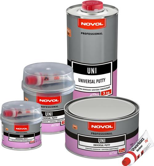

попробуй универсальную автомобильную шпаклёвку Изображение
