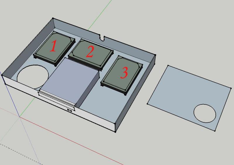

Запланирован к постройке двухблочный корпус. И есть вопрос по поводу проветривания блока с винтами.
На эскизе он выглядит вот так:
И вот все сижу и соображаю как лучше всего его проветрить?
Корпус сам планируется весьма тихий, соответственно вентиляторы будут тихоходные 120-ки.Маленькие жужжалки мною не приветствуются.

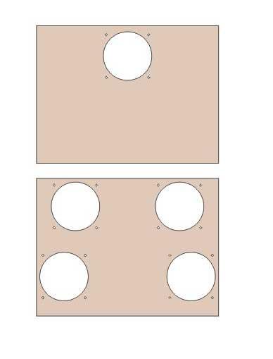

В принципе была мысль под каждым винтом вырезать соответствующее отверстие и поставить туда по низкопрофильному вентилю (на 500-800об. Или даже что то типа http://www.scythe-eu.com/produkte/hdd-kuehler/ita-kaze.html), плюс что то надо на выдув. Но такая схема представляется немного сомнительной в силу излишней открытости корпуса. Боюсь звуки работы винтов не будут глушится должным образом. Или все-таки будут (при условии грамотного крепления).
Есть еще мысль отказаться от одного винта и поступить вот так:
Слева в днище вентилятор на вдув, справа в крышке вентиль на выдув.Но возникает вопрос, насколько охотно воздушный поток пойдет таким замысловатым путем. Особенно учитывая его первоначальную направленность в верх???
Есть еще и третий вариант. Вообще отказаться от активного охлаждения. Сделать что то типа перфорации на крышке с днищем и надеются на естественную конвекцию.
Как бы никаких предубеждений на счет высоких температур не имею. И если винты без обдува будут держать 45-50С, меня это вполне устроит. Но вопрос остается в том, -удержится ли такая температура? При условии что ни проц ни видяха на них "дышать" не будут, а винты используются: один какой то Самсунг старенький, остальные ВД Грины.
Ну и вообще, мож у кого есть свои варианты?
