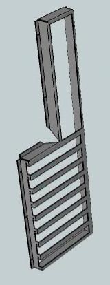

2. Имеются ли готовые чертежи задней сненки Изображение

Заднюю панель, лично я буду брать из донорского корпуса (нашел за 10грн), там будет и проводка пауера/ресета, планка под мат.плату и крепления для БП, отсеки 3,5"/5"ну и сама жесть куда-то пригодиться.
