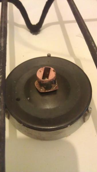

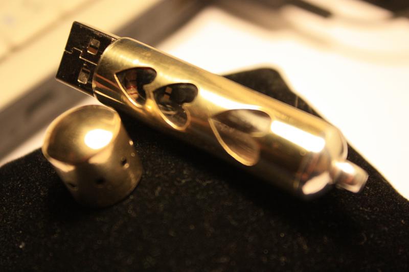

Вторая флешка на этот раз с колпачком (начинку можно поменять)
Материалы: латунь, алюминий,оргстекло.
Сама флешка пока на 4гб (потом может поменяю на объем побольше)
светодиода так же в ней не оказалось.
Припаял светодиод на 3в с резистором на 130 ом (на 5в светики в магазинах не нашлись).
В латунной трубке расточил сердечки надфилями, припаял латунную пластину (на выход флешки и расточил в ней окошко), нарезал резьбу для колпачка из алюминия.
Далее согнул оргстекло в трубочку при помощи сверла и газовой плиты.
Колпачок так же выполнен из латуни просверлены отверстия и запаян с двух концов латунными пластинами.
Крышечка выпилена из алюминия (болванки) в конце нарезал резьбу

Сообщение Tony » 03 дек 2013 07:46
а затычка из белого металла от чего? или как изготовлялась?

Сообщение sa977 » 03 дек 2013 18:30
Интересная флешка! Если оргстекло с внутренней стороны пройтись крупной наждачкой(сделать матовым), то подсветка будет равномернее. И внутренностей не будет видно :wink:

Сообщение Максим@ » 04 дек 2013 09:25
[quote="sa977"]Интересная флешка! Если оргстекло с внутренней стороны пройтись крупной наждачкой(сделать матовым), то подсветка будет равномернее. И внутренностей не будет видно :wink:
Изначально так и задумал, но человек не поддержал мой замысел

Сообщение Максим@ » 04 дек 2013 09:43
Tony писал(а):а затычка из белого металла от чего? или как изготовлялась?
Затычка из алюминиевой болванки( не знаю от чего) просто валялась.
Вытачивал зажав в патроне дрели напильником и надфилями.
Резьбу нарезал тонкой гайкой от швейной машинки "зингер" или типа того, но сделана она из нормальной стали как плашка (не то что сейчас все из детского мира)
