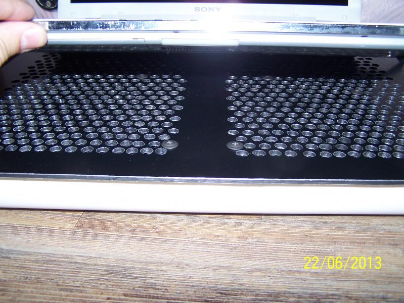

Доброго времени, как то видел на форуме подставочку для ноута, самодельную, кое что понравилось, кое что нет, и вот решил сделать и себе, так как вываливатьтучу денег за заводскую нехотелось, да и неспортивно это.
Ну а результатами решил поделится свами, может кто тонайдет что то и для себя.
Изначально цель стояла, минимум вложений, максимум эффективности и удобства.

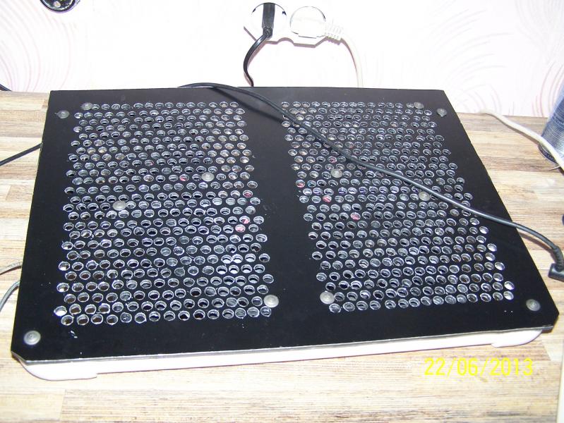

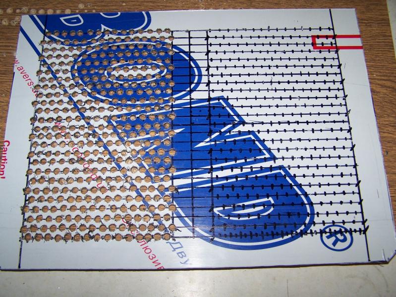

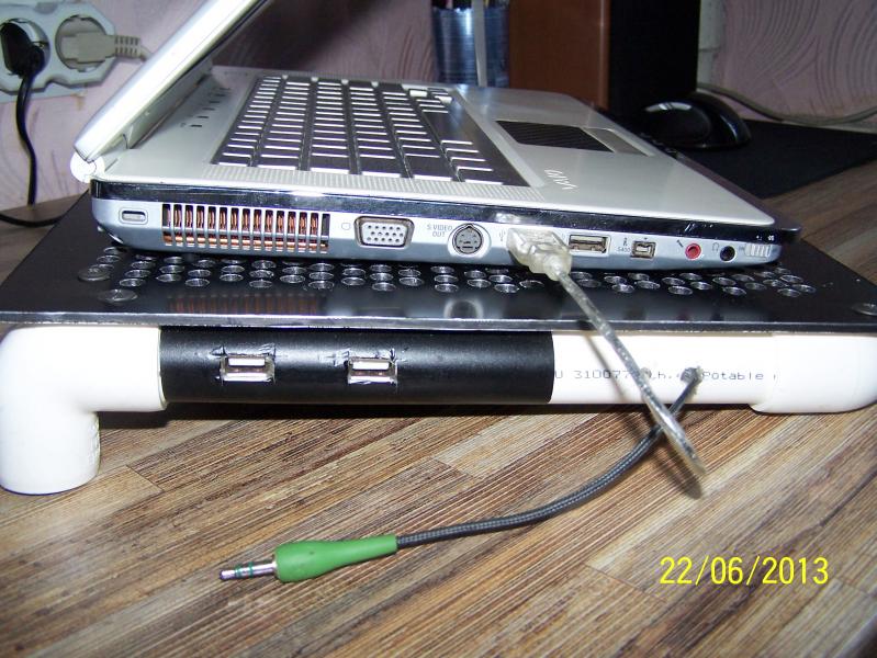

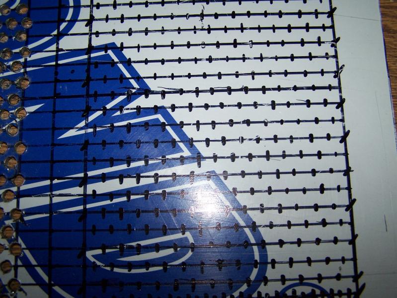

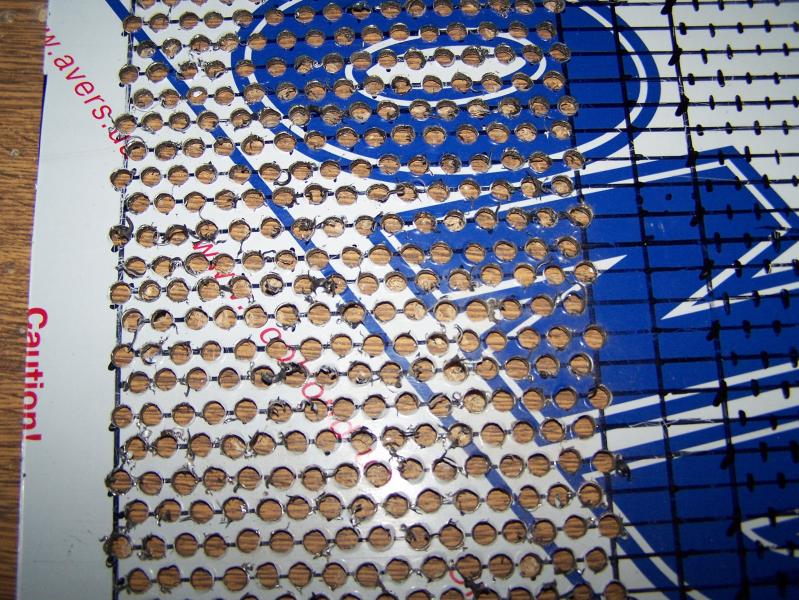

Первоначальный вариант предполагался из плекса, но ввиду отсутствия нормально инструмента, вчасности сверел, и двух лопнувших листов решил периключится на что то более прочное, долго не искал и взял первое что попалось в руки, этим самым первым оказался лист экобонда, вырезал нужный кусок, расчертил и приступил к сверлению, в итоге получилось вот что.

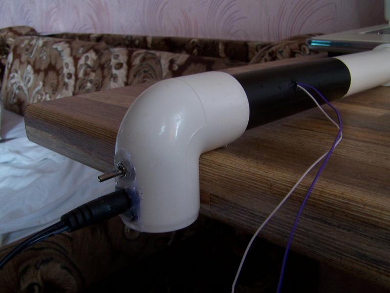

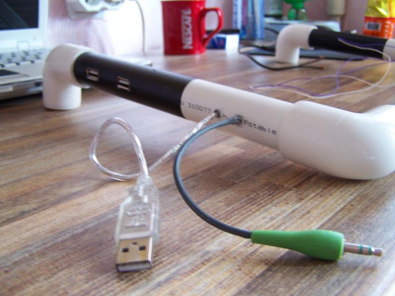

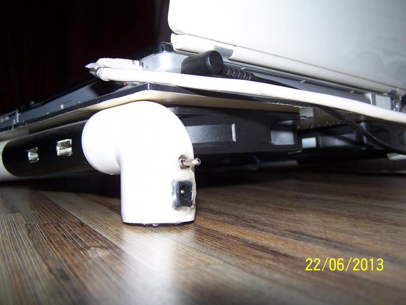

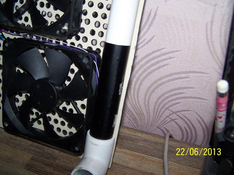

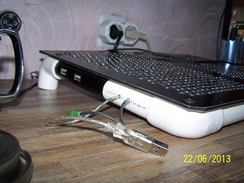

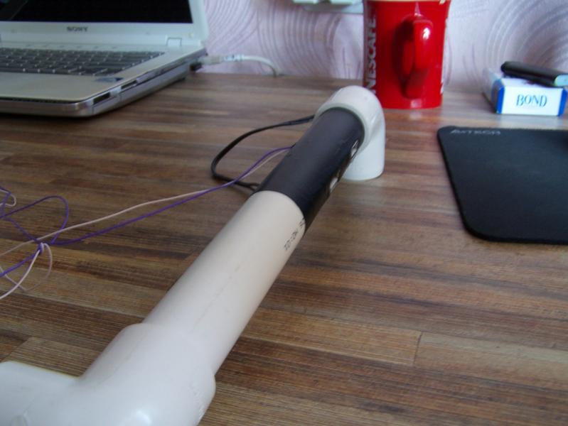

несущую часть решил делать из пластиковой водопроводной трубы, в ближайшем магазине прикинув размер и необходимую толщину купил пол метра трубы 3/4. Так же решено было добавить плюшек в подставку, а именно USB-HUB, к слову, питание кулеров происходит от USB, есть и переключаемое питание от внешнего источника 9-12В, и аудио разьемы, для постоянного подключения колонок.

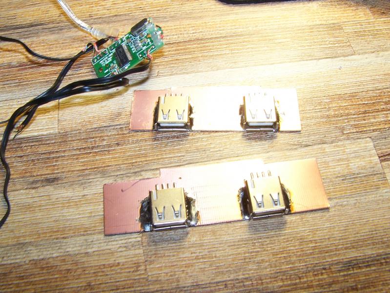

Хаб был выбран не дорогой,4х портовый, пассивный, в процессе сборки его пришлось малость переделать, если конкретно то перепаять порты на отдельные платы, для дальнейшего крепежа.

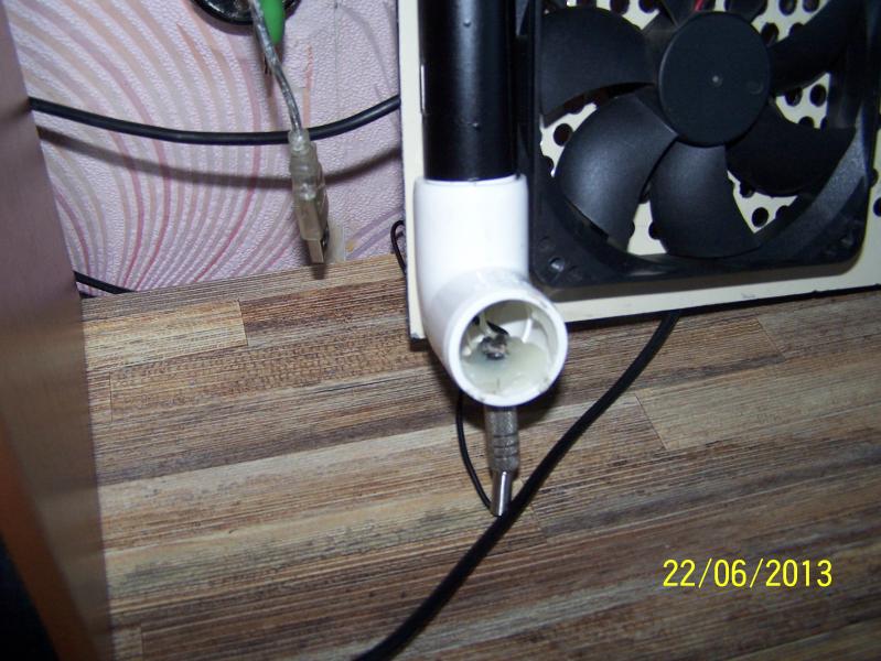

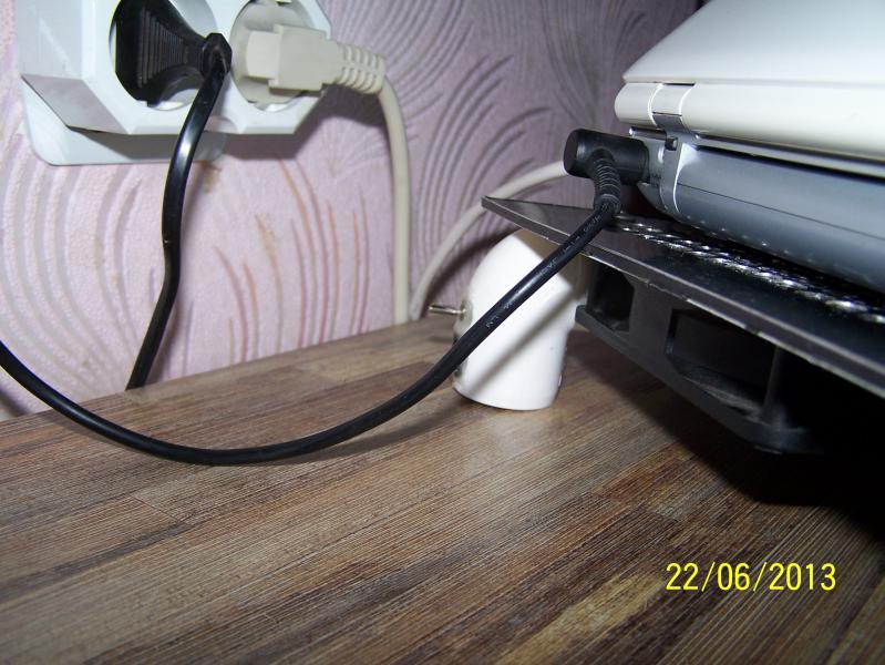

Склейка и подгонка труб подразмер столешници труда не составило, и заняло минут 30. Так же был встроен входной кабель USB он же и доставляет питание к вентиляторам. А так же Аудио разьемы, 3.5 джек для подключения к ноуту, и 3.5 вход под джек на задней части конструкции, и да переключатель типа питания USB или внешнее, одноположение питаниеот USB, второе от внешнего источника, также был установлен разьем для внешнего блока питания. Если блок не подключен, тоетим тумблером можна отключить кулера. Вышло вот так.

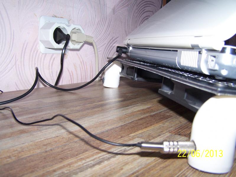

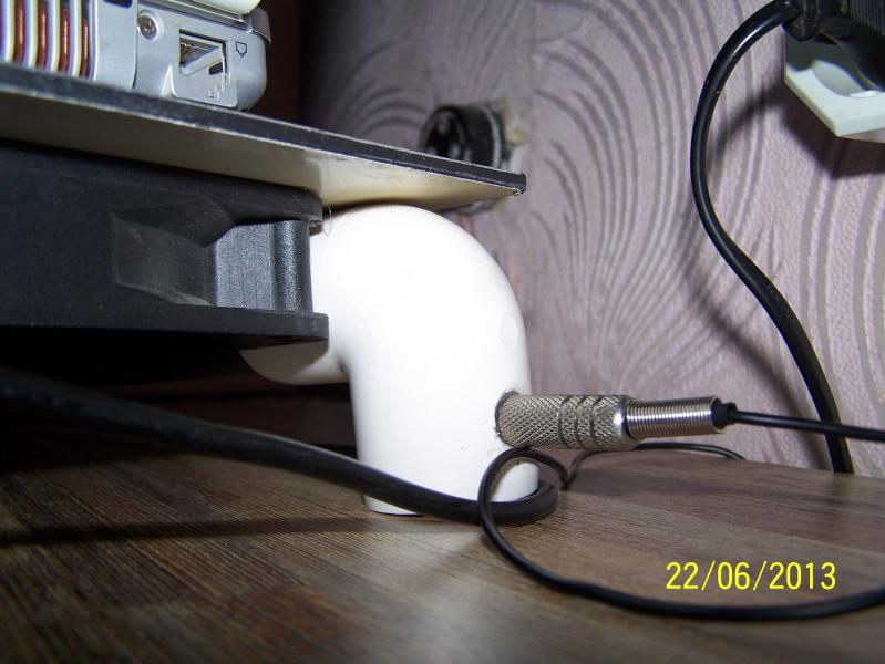

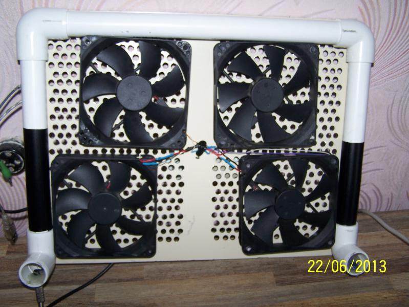

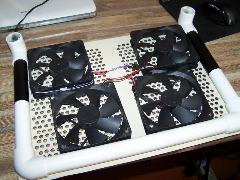

В качестве кулеров были взяты 4 кулера 12см из дохлых компьютерных БП, соеденены паралельно и прикручены к подставке чер уже имеющеися в ней отверствия черными саморезами.

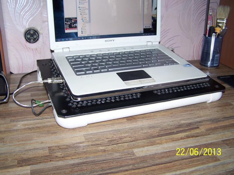

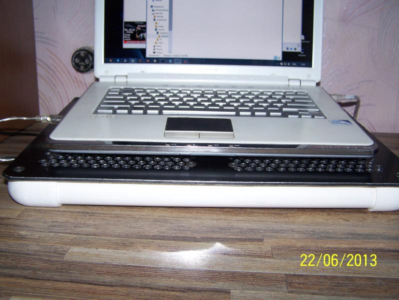

Вобщем все это дело было собрано, подключено и вылизано, все комуникации проходят внутри трубок, так чтоснаружи ничего не висит. Ну и финальный вид.

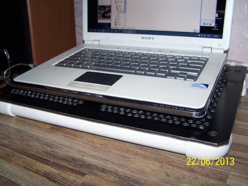

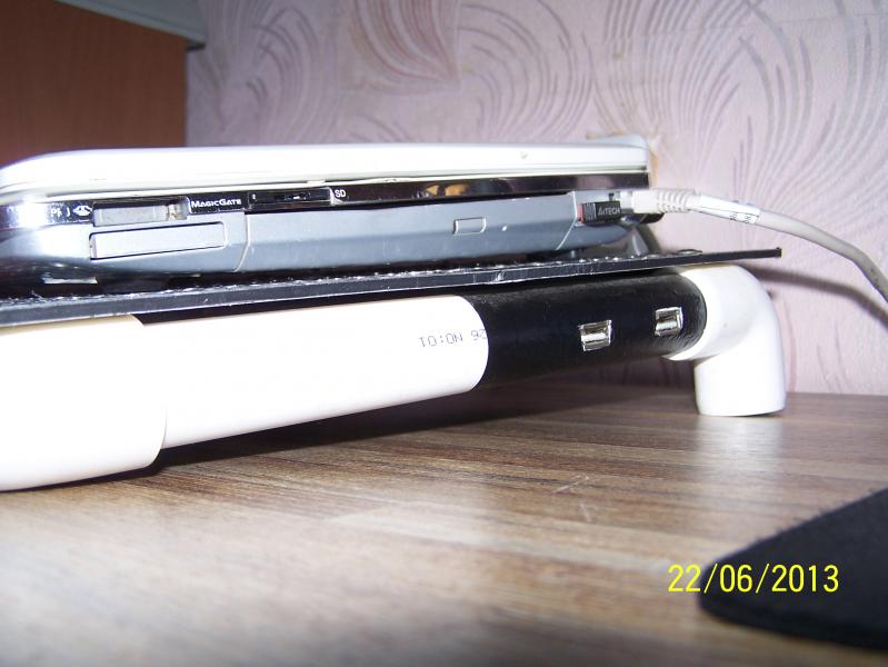

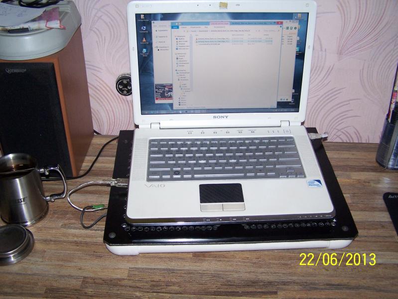

Изображение Изображение
Данная подставка, отлично подходит моему 14" дюймовому другу, так же отлично потянет и 15ку. Что кассается финансовой стороны вопроса, то мне этовсе обошлось покупкой трубы - 7$ и хаба 8$, все остальное у меня было, включая экобонд, так как занимаюсь ремонтами электроники. Есле же все покупать то выйдет примерно долларов 25 - 30. Можна чонечно сэкономить на хабе, использовать2куллера вместо 4х, тогда выйдет и дешевле.
