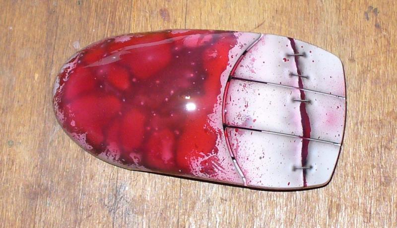

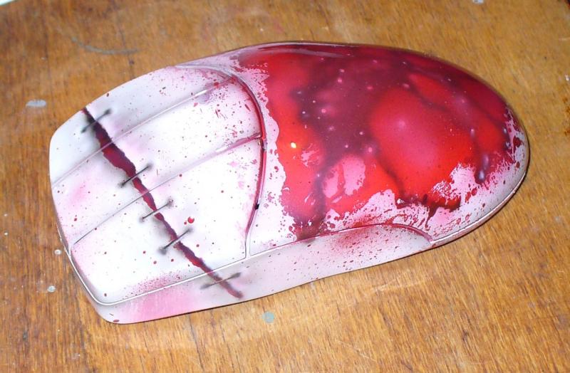

Мышь готовилась в подарок врачу-хирургу, ведущему прием в поликлинике =)
Считаю данный вариант не совсем удавшимся, эксперементировал
- Поверхность матованная скотчбрайтом
- Грунтовка 2К (ТОР.10).
- Краски DuPont.
- Рисунок наносится при помощи липких и жидких масок, калиновое варенье хорошо подходит =)
- Лак 2К Solid.
- Аэры: Jas-1113 и Herder Inf.

Сообщение DarthBane » 04 фев 2013 11:50
А вцелом, как уже было описанно выше, данный рисунок это эксперемент, поиск новых текстур, материалов маскирования. Конечно "твердые" маски незаменимы для четких границ, но жидкие маски тоже очень интересны для создания абстрактных и хаотичных текстур =)
