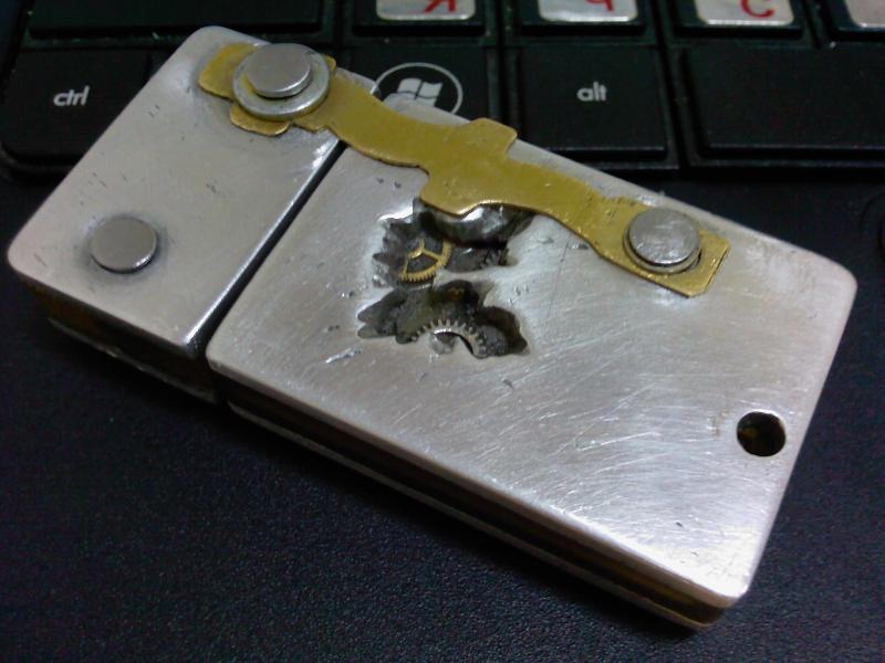

3 дня работы и порез на пальце - готов мой первый мод! Профессионалы моддинга жду ваших коментов!

бабочка хороша, а на крепление наверно сил уже не хватило...

Сообщение benderdias » 01 май 2012 23:00
devis писал(а):бабочка хороша, а на крепление наверно сил уже не хватило...
фантазии не хватило, буду дорабатывать, как только придет муза)

Сообщение sa977 » 01 май 2012 23:36
Топорно конечно. Но отверстие, похожее на бабочку с шестерёнками оригинально сделано. Как и чем сделал?
Сообщение benderdias » 02 май 2012 06:23
sa977 писал(а):Топорно конечно. Но отверстие, похожее на бабочку с шестерёнками оригинально сделано. Как и чем сделал?
Отверстие делал дрелью, потом растачивал натфилями разной формы. Еще не полировал, поэтому топорно. Не нашол пасту ГОИ, а чем еще полировать не знаю подскажите...

Сообщение sa977 » 02 май 2012 11:19
benderdias, Нулёвкой выведи все царапины и шлифуй куском войлока. Можно войлок немного маслом смочить. А вообще лучше пасты ГОИ я ещё ничего не встречал.
Сообщение Летячий мыш » 02 май 2012 13:56
болты и планку крепежа переделать и будет твёрдая 7!

Сообщение benderdias » 02 май 2012 18:10
Летячий мыш писал(а):болты и планку крепежа переделать и будет твёрдая 7!
Крепежку думаю выточить в красивую форму, а вот с болтами пока не определился! :shy:

Сообщение sa977 » 02 май 2012 19:28
Если с болтами не определился, подумай по поводу клёпок например.
Сообщение devis » 02 май 2012 19:47
а зачем вообще эта планка крепления, помойму только портит идею, просто от неё избавится, а флэшку сделать не прямоугольной, а кокой нибудь необычной формы, той же бабочкой, думаю будет интересно, бабочка внутри с бабочкой

Сообщение benderdias » 03 май 2012 18:16
sa977, болты сточил сегодня, получилось что то в виде клепок и немного изменил крепежкуИзображение

Сообщение benderdias » 03 май 2012 18:19
devis, бабочка с бабочкой по-моему перебор) крепежку не уберешь уже, т к на корпусе дырка останется, да и с крепежкой выглядит интересней и необычно.

Сообщение sa977 » 03 май 2012 19:02
Как то так. И болт сточи, что бы они одинаковой высоты все были. Шайбы лучше одинаковые поставь или тоже сточи. И шлифовка, шлифовка и ещё раз шлифовка. :D Изображение
Сообщение infrazvuk » 08 май 2012 17:52
Не надо ничего шлифовать,вся изюмина в топорности,вот увидишь,будет хуже выглядеть после шлифни.ну и на всякий случай при отсутствии ГОИ проканает паста "АСИДОЛ" (продается в военторге) либо кусок валенка замоченный на ночь в машинном масле с содой пищевой в расчете 3:1

Сообщение benderdias » 11 май 2012 23:17
infrazvuk писал(а):Не надо ничего шлифовать,вся изюмина в топорности,вот увидишь,будет хуже выглядеть после шлифни.ну и на всякий случай при отсутствии ГОИ проканает паста "АСИДОЛ" (продается в военторге) либо кусок валенка замоченный на ночь в машинном масле с содой пищевой в расчете 3:1
Спасибо за инфу! да я понял уже сам когда начал шлифовать, что симпатичней смотрится и с царапинами, наподобие стимпанка. Шлифонул мягким войлоком - покрытие стало блестящим, но глубокие царапины остались. Потом доделал специально несколько царапин в виде разброса осколков. Фото выложу позже!
