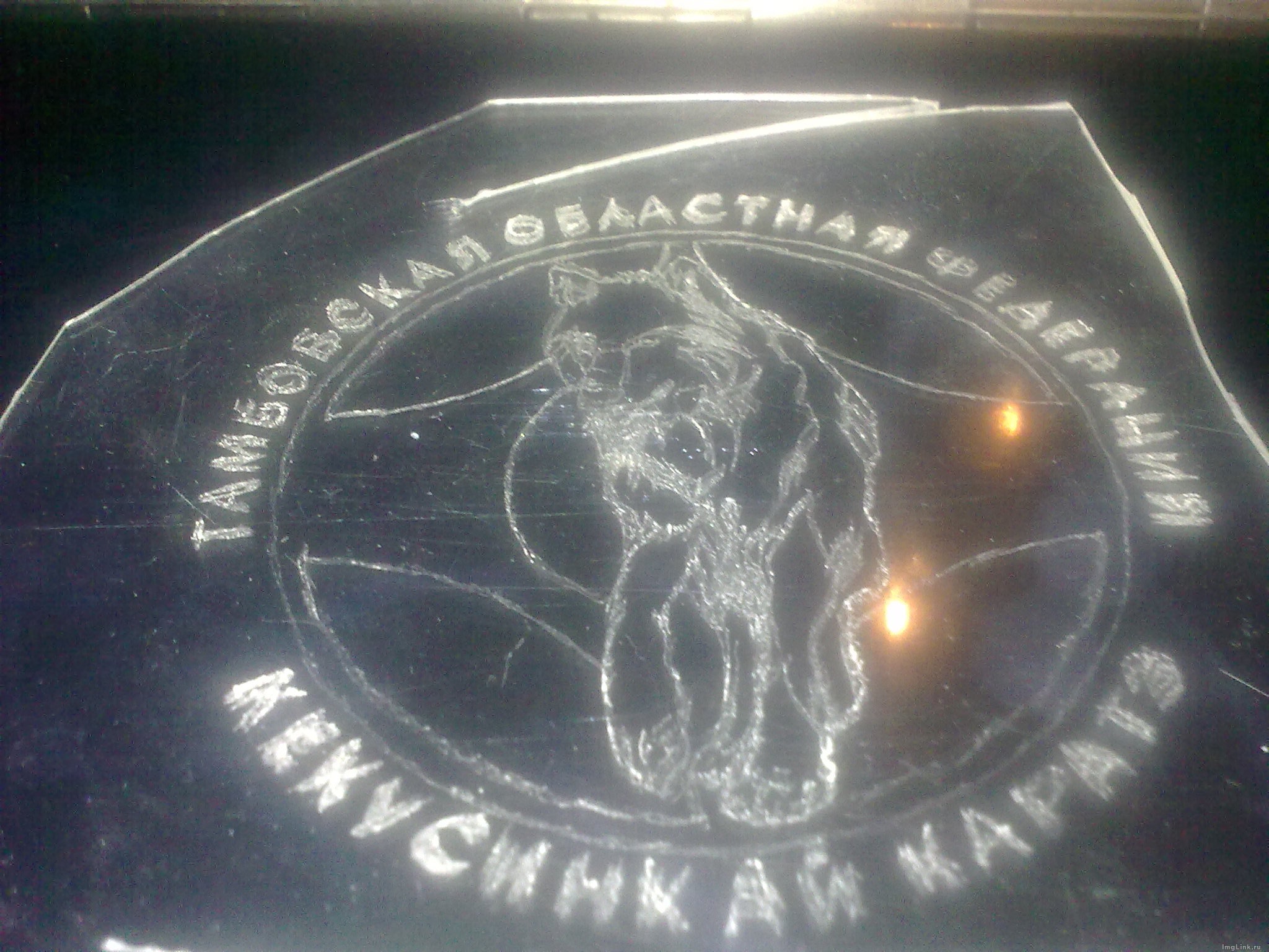

самодельный гравер из подручных средств. на сайте уже видел что то подобное и решил свой сделать) на первом фото моя первая гравировка Хд сделана этим чудо орудием за 2 минуты

2 работа за 12 минут

скоро походу каждый второй с такой штукой будет)) тож собрал такую ерунду)) правда мне хватило мозгов припаять кнопку напрямую к уху моторчика и оно отвалилась)) гдето еще один был найти не могу))
у тебя кстати конец ручки не греется?

Сообщение bobbi » 30 сен 2010 23:12
))) ага я сам таких около 3 штук видел на этом сайте. конец греется конечно если сильно прижать

скажите пожайлуста по этапно как делается?? а то просто мне срочняк надо! вы к стержню прикреплятее? confused

Сообщение reng » 01 окт 2010 15:39
а что из чего наконечник которым гравируеш а то собрать я собрал а наконечник незная где взять confused

Сообщение bobbi » 02 окт 2010 12:18
G@mer писал(а):скажите пожайлуста по этапно как делается?? а то просто мне срочняк надо! вы к стержню прикреплятее? confused
ничего сложного! берешь пустой стержнь прикрепляешь его к моторчику(если не лезет можно немного зажиголочкой подогреть=))) другой конец обрезаешь и вставляешь туда наконечник, я использовал кончик мини отвертки фигурной, потом фиксируешь ручкой, заливаешь клеем и припаиваешь какое-нибудь з\у от старого плеера и.т.д. и все готова))) надеюсь я понятно обьяснил) удачного модинга

Сообщение bobbi » 02 окт 2010 12:22
reng писал(а):а что из чего наконечник которым гравируеш а то собрать я собрал а наконечник незная где взять confused
я испльзовал наконечник мини отвертки которой в телефонах мими болты откручивают,но можно купить насадку специальную для гравировки. недавно видел в магазине набор из 3 штук(80р) думаю ими будет на много лучше

Сообщение devais » 02 окт 2010 17:59
Да продаются такие моторчики с насадками. Стоят около 800р.

Сообщение bobbi » 03 окт 2010 11:31
devais писал(а):Да продаются такие моторчики с насадками. Стоят около 800р.
эт да, но я хотел показать как сделать дома из подручных средств
