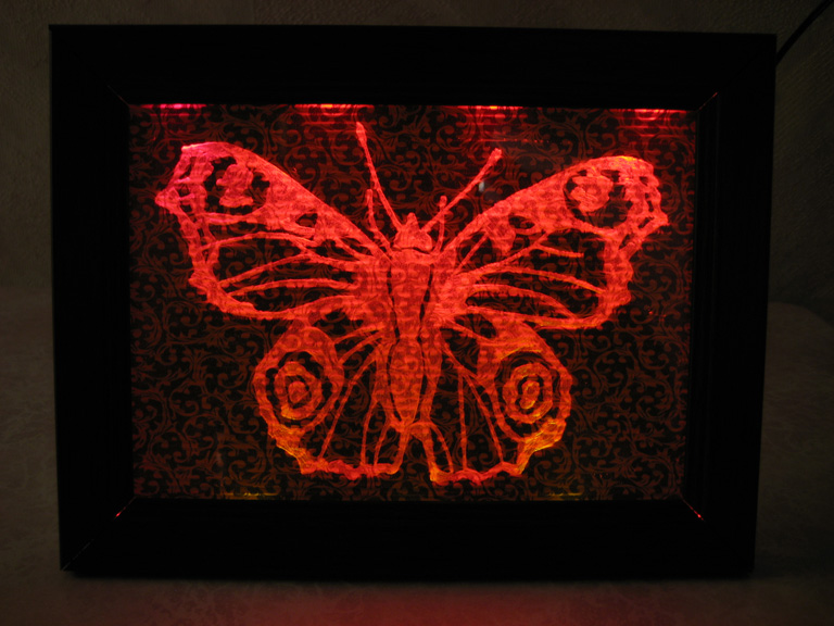

Две последние рамки с гравировкой. Обе питаются от USB.

Сообщение ironwolv » 11 окт 2007 00:13
абалденно , незнаю почему но меня такие работы радуют очень. :super:
только вопрос : почему все картинки идут на базе одной и той же рамочки ?
ещё вопрос : какая глубина граверуемой канавки ? просто удивляет яркость и чёткость свечения рисунка

Сообщение _Серега_ » 11 окт 2007 04:57
Очень рад что нравятся :D
Если ты имеешь ввиду тип рамки, то представленные выше как раз разные.
Если ты про размер, представляю экземпляр 10х15.

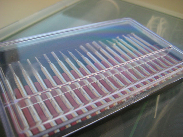

Глубина минимальная. Пользуюсь вот этим наборчиком :wink:

Сообщение Koshelev » 11 окт 2007 10:08
В синей рамке 8 светиков, как они все запитаны от УСБ?

Наборчик тот самый который cfyz подарил?

Сообщение _Серега_ » 11 окт 2007 11:28
Параллельно, через сопротивление 240 Ом. В золотистой рамке тоже 8.
_Серега_, :super:
Да это именно тот наборчик :D

Сообщение Sonic-Chainik » 11 окт 2007 13:45
_Серега_, Я хочу своею красавице сделать такую же рамочку в выходные (эскизик готов и там тоже кошаки ::-D: ).
Вот и хочу уточнить - есть ли какие особенности у подобного девайса, которые необоходимо учесть при изготовлении?

_Серега_, У меня такой же наборчик :D

Сообщение _Серега_ » 11 окт 2007 14:32
Благодарю за коменты :D
Sonic-Chainik писал(а):_Серега_, Я хочу своею красавице сделать такую же рамочку в выходные (эскизик готов и там тоже кошаки ::-D: ).
Да найдется парочка :wink:
  • Если будешь крыть зад рамки пластиком, нужно будет рамку выбрать с
    углубленным в нее картоном, т.е. что бы провода после пайки не торчали из-за ее пределов.
  • Светодиоды взять тем же диаметром, что и толщина стекла. Делал
    одну рамку, стекло было 3 мм, светики поставил 5 мм, светимость рисунка ухудшилась.
Serzh писал(а):Ты по стеклу гравируешь или по Оргстеклу?
По оргстеклу. Пробовал и стекло гравировать. Вообще гравировки оно поддается
и светится нормально вроде, но вот при гравировки съезжает сильно с
рисунка(подкладываю распечатанный эскиз под стекло), поэтому вся картинка
смещается. Хотя если есть возможность закрепить на рабочем столе, думаю и
стекло можно использовать в таких целях.
