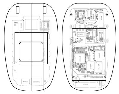

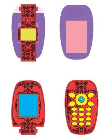

Добрый день всем. Извените, что заставил так долго ждать. Не могу зайти в акаунт. Пришлось создать новый, пока старый не активен.
Это была моя первая работа. Времени и вправду пошло много а не один вечер. Сейчас конечно дела идут на много быстрее. Набил так сказать руку
Сделан девайс из ореха. Мегалекс прав на счет лазерно-утюжной технологии. Сдесь нечего скрывать от опытного глаза.
Стекло на обоих экранах натуральное. Внутринний экран сделан из лабораторного предметного. Внешний - випилял бархатными натфилями с линзы .
Кнопки на клаве имеют заднюю подсветку.
bizol подметил, что в указаной мной модели есть еще камера, и антена
Камеру решил не выводить, так как качество сьемки и обьемы памяти телефона очень низкие и она не вписывалась туда ну никак (по крайней мере тогда когда создавал дизайн). Антену розобрал и всю ее начинку спрятал в дерево(если кто разбирал, то знает что там просто гибкая печатная плата с завитушками дорожек :doc: ). На сигнале это никак не отобразилось.
Две половинки телефона соединены двумя маленькими подшипниками.
Ворк лога к сожалению не делал особо. Выложил практически все что мог.
Вот еще правда пару эскизиков
Если интересуют детали работы, могу отфоткать вблизи кое что.
