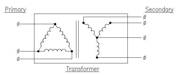

Сообщение ЁЖег » 23 фев 2011 20:55
У "звезды" 4 контакта- 3 фазы и 1 общий центр. У "дельты" просто 3 контакта они же являются и нулевыми в зависимости от того на какую фазу подан ток.
Т.е. если 4 контакта то это "звезда", если 3 то "дельта"
