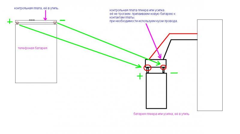

Доброго времени суток! На оба изделия у меня ушло около трёх часов. Инструменты и материалы: Надфиль, ножницы, отвёртка, канцелярский нож, шило, паяльник, две батарейки от телефонов, футляр от дискет, крышка от футляра для диска, плёнка самоклеющаяся, супер клей. Началось с того что на плеере накрылась родная батарея(3,7в 90мАч) я заменил её на телефонную(3,7в 960мАч). Но так как внешний вид был испорчен, я склепал некую временную пародию корпуса. Плеер кстати работает уже три дня без подзарядки, израсходована одна треть батареи. А усилитель мне достался с убитыми динамиками и в таком же убитом корпусе. Недолго думая вооружившись найденными на работе инструментами я собрал корпус из футляра для дискет. Динамики взял из старых компов, батарею не установленных характеристик заменил на мобильную 3,7в 1200мАч. И так я получил плеер и колонки которые можно брать с собой на природу, не опасаясь что через 2-3 часа батареи издохнут и коллектив останется без музыки. Конечно не верх совершенства, и на +100500 я не рассчитываю. Просто хотел показать что можно слепить из минимума материалов и используя минимум инструмента.

это единственная фотография усилителя. телефонная батарея была разорана и удалина родная контрольная плата, так же были отпаяны батареи на плеере и усилке. к контрольным платам усилителя и плеера были припаяны телефонные батареи.
