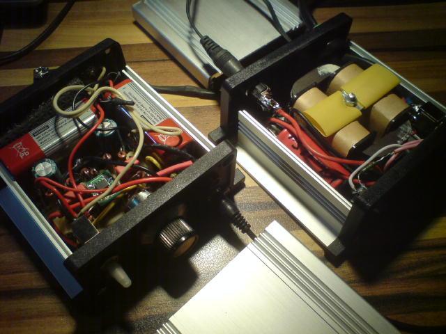

Усилитель для наушников на микре OPA2132,слева сам усь.справа БП к нему

Сообщение chuchundra » 05 авг 2012 16:57
Красивые коробочки...
а что внутри, как скомпоновано?
какие параметры?

Сообщение BOX-771 » 05 авг 2012 22:52
Параметры как у этой микры,собрано по схеме "CMOY" микросхему можно замкенять на любую однотипную,вот фото внутрей

Сообщение BOX-771 » 05 авг 2012 23:00
На фото видны 2е кроны,это для того чтобы использовать его вне дома с ноутбуком,а дома через блок питания

Сообщение odessit1 » 06 авг 2012 18:41
хм... не плохо) gud на кронах долго работает? confused

Сообщение Green_and_fat » 06 авг 2012 20:50
Ну судя по схеме и если делитель для средней точки правильно считали более ста часов такое должно работать, без светодиода раза в 2 поболее, зачем там ТАКОЙ трансформатор я, честно говоря, не понял. Можно было взять самый маленький на 12 вольт, после моста и фильтра получил бы около 17 вольт и уместил всё в одном корпусе.

Сообщение ASAP » 06 авг 2012 21:57
а из чего сделан корпус ???
идея хорошая
были мысли сделать чтото подобное но никак не было времени

Сообщение BOX-771 » 07 авг 2012 09:12
На счёт трансформатора,просто меньше не нашёл,корпус сделан из профиля для скрытия силовой проводки,на счёт того,сколько времени играет,ещё не понятно,сделал только месяц назад,ещё играет

Сообщение infrazvuk » 08 авг 2012 19:19
Работа качественная,единственное что смущает,так это целесообразность мобильности: таскать с собой источник звука,да к нему ещё и усь для наушников :dontknow:
