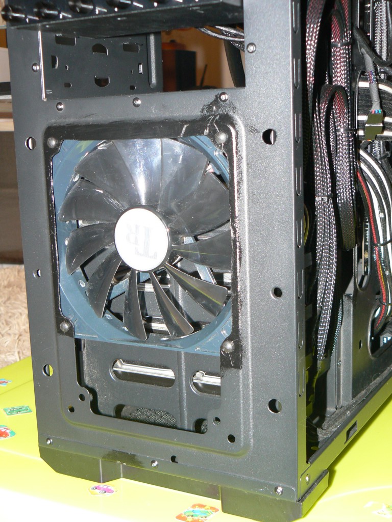

2. установка светодиодной ленточной красной подсветки на переднем вентиляторе 140мм (управление подсветкой с родной кнопки на корпусе);

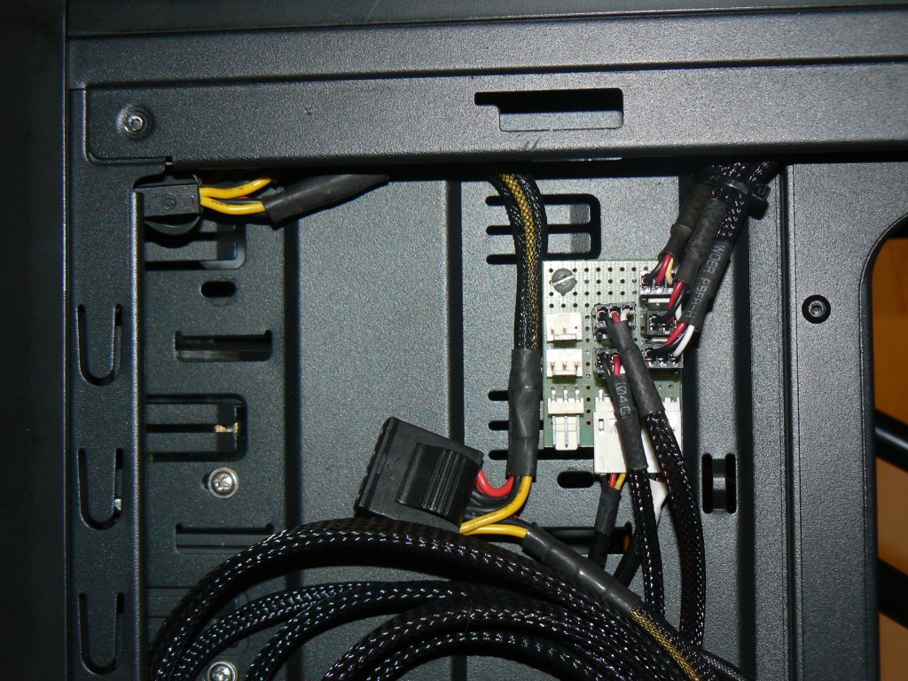

5. создание и установка отдельной платки для возможности подключения группы вентиляторов на один канал реобаса;

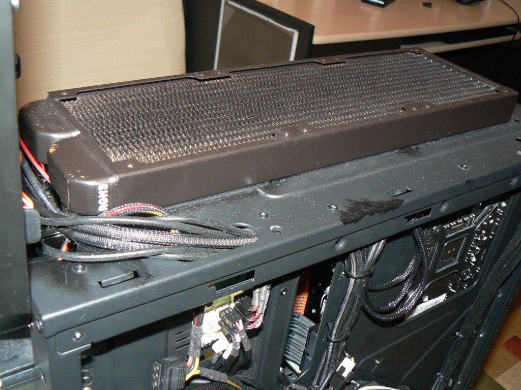

7. в системе СВО (Н-80 + Н100) заменены радиаторы на медные 1х120 и 3х120;
8. порезан корпус: - сверху для установки радиатора 3х120;

- спереди, для увеличения проходного сечения для вентилятора 140мм;

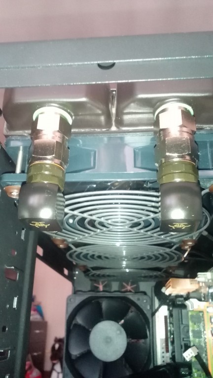

11. из извращений - при получении заказа из оверхарда обнаружил, что забыл заказать проставки к радиаторам для того чтобы угловые фитинги не перекрывались вентиляторами.
чтобы не ждать еще несколько недель, выход был найден - использовал фитини для компрессоров.

те самые фитинги для компрессора (блестящие)
платка для подключения вентиляторов

верхний радиатор
вырез под 140мм вентилятор и установка подсветки в нем
