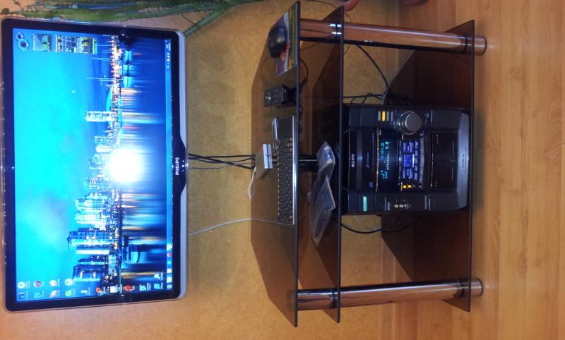

Музыкальный центр использовался для вывода звука 5.1 с компа. Решил объединить. Удалена кассетная дека, и родной CD, переставлен блок питания. Вставлена Zotac D2700-ITX WIFI Supreme, 4gb оперативки, винт 1,5Тb. Пульт ДУ Ирлинк. Внешний вид остался без изменений.

Видео встроенное? И что то блок питания не вижу. А функции муз. центра какие нибудь остались? Можно фоток побольше, или хотя бы описать поподробней.
Сообщение 42VAV » 10 янв 2013 17:02
Видео встроенное NVIDIA GF 520GT. Блок питания установлен на место HDD в связи с тем что, не мог найти который хотелось бы. Винт переставлен под DVD.

Из музыкального центра работает радио, вывод звука 5,1 с материнской платы.

Первая переделка от безделья в новый год. Идея отсюда и взята. Функции усилителя сохранены полностью и с пульта работают все оставшиеся функции. Комп тоже управляется пультом.
