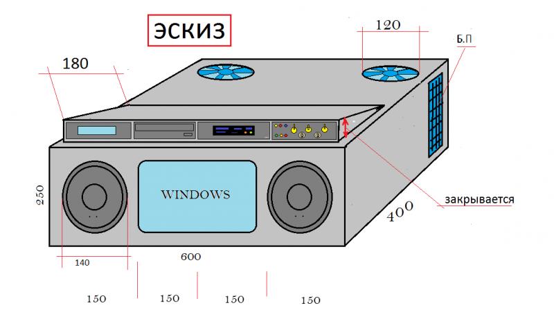

Подводные камни при изготовлении? Это набросок, размеры + = - Чем можно дополнить и что убрать! Ваше мнение?!?
sa977 писал(а):Верх это самое пыльное место. А там две 120-ки. Если даже фильтры поставить, замучаешься чистить. По этому лучше с боку их ставить или вместо динамиков.
А начинка какая планируется? Ведь с размерами нужно от неё плясать.
ancifer писал(а):да это просто монстр какой-то. Все размеры можно поделить на 2 и сделать вполне себе аккуратнее... Высоты в пределах - 13-15 см вполне хватит. Ширина 60!!! зачем??? глубина 40!!!! Зачем??? Ты создай модель из коробки хоть какой-нибудь чтоб прикинуть размеры.....
wwar писал(а):Слишком большие габариты.... зачем ему высота 250 мм, для установки моника? Да и остальное как-то.
Если посмотреть на морду, то вроде и красиво, но.... если динамики 140, а высота 250, то по-моему в рисунке пропорции не соблюдены....
В целом вам одному ведом функционал, что вы хотите сюда повесить)))
