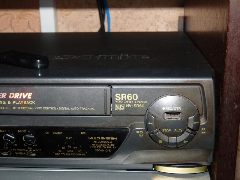

Системник собран из видеомагнитофона Panasonic

Описание шикарное :tratata: Что хоть сделано? Ощущение такое что кишки тупо запиханы в подходящий ящик на хранение.Да и фотки почти с одного ракурса.Где тылы? Задействованы-ли кнопицы на фейсе? Лишние провода с БП можно было-бы и удалить нафиг,а нужные .И как обстоит дело с охлаждением?

Раритет.::-D: Когда то и у меня точно такой же был. По поводу функционала тоже интересно было бы узнать.

описание и впрямь скудненькое...
по поводу мода: блок питания стоило бы хоть как-то отгородить от матери металлом...никакого экранирования, а он, как я понимаю, над матерью отчасти и висит ещё...
провода, конечно, в одной куче все, но не очень аккуратно смотрятся
такое ощущение, что hdd просто лежит среди проводов
интересно было бы узнать, как охлаждение и что из кнопок используется на передней панельке

Комп собирался на скорую руку и из того что было под рукой, так что до ума еще не довел.
Комплектация : Проц пенек G840 под 1155
Материнка MSI H61M-E33 (B3),
память 4 гига
Блок питания снизу закрыт текстолитом. Лишние провода планирую убрать а остальные убрать в трубку или термокембрик.
очень ограничен в пространстве для установки доп. кулера хотя копт не греется поэтому скорее всего просто вырежу отверстие над процовым кулером и поставлю решотку
вместо шторки под касету хочу постовить кардридер.
по поводу функционала на передней панели:
Удалил кнопку REC и поставил USB
остальные кнопки работают как мультимедийные клавиши (брал из старой клавы)
регулировка и переключатели внизу служат для управления кулерами (одна пока не задействована)
аудио выход тоже подкинул к старым джекам
можно поподробнее,как реализовано? Просто я пару лет назад делал похожий деваец,и тогда мне ничего в репу не пришло,кроме как запихнуть в кейс подпаянную к "узбеку" часть клавы ::-D:

infrazvuk писал(а):остальные кнопки работают как мультимедийные клавиши (брал из старой клавы)
Была подключена через usbплата с клавы 4ATech перепоял кнопки с помощью проводков на эту плату, как по мне задумка неплохая и простая в реализации

Советую прибрать провода. Выиграете 5-6 градусов. Да и визуально хорошо смотреться будут
