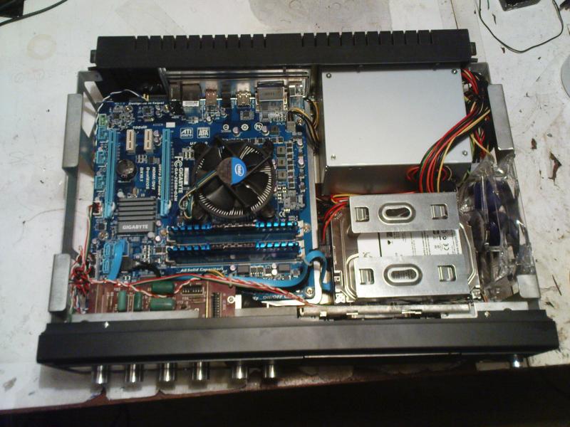

Долго искал горизонтальный корпус, либо не нравились либо дюже дорогие. пришла идея сделать самому, подумав вспомнил про знакомого из бывшей студии звукозаписи, зашел в гости и помог избавиться от нескольких кассетных магнитофонов, за что ещё и спасибо услышал и предложение, "а бабинники тебе не нужны?". Ну ладн ближе к теме. С моим другом Юрой мы проковырялись 2 дня часов по5-6 и вот что получилось Изображение

что-бы всё влезло, пришлось сначала всё вынуть, кроме индикатора уровня с платой

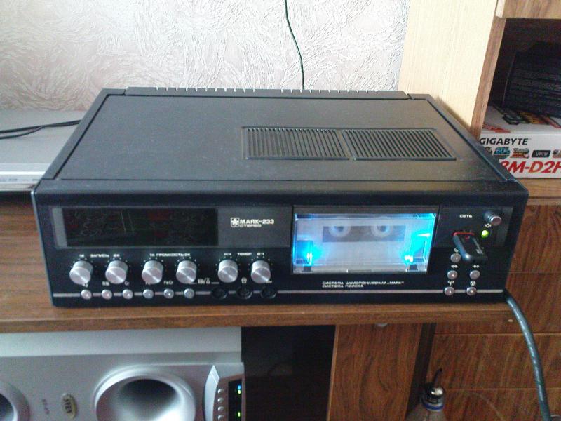

кстати об идикаторе, родной увы не получилось поставить так как питание у него 38в., благо я взял ещё один но поновее Маяк241, а вот в нём питание уже 15в. и от блока питания PC он уже работает))))
Да на фотке индикатор от 233го, мы ещё не поменяли!

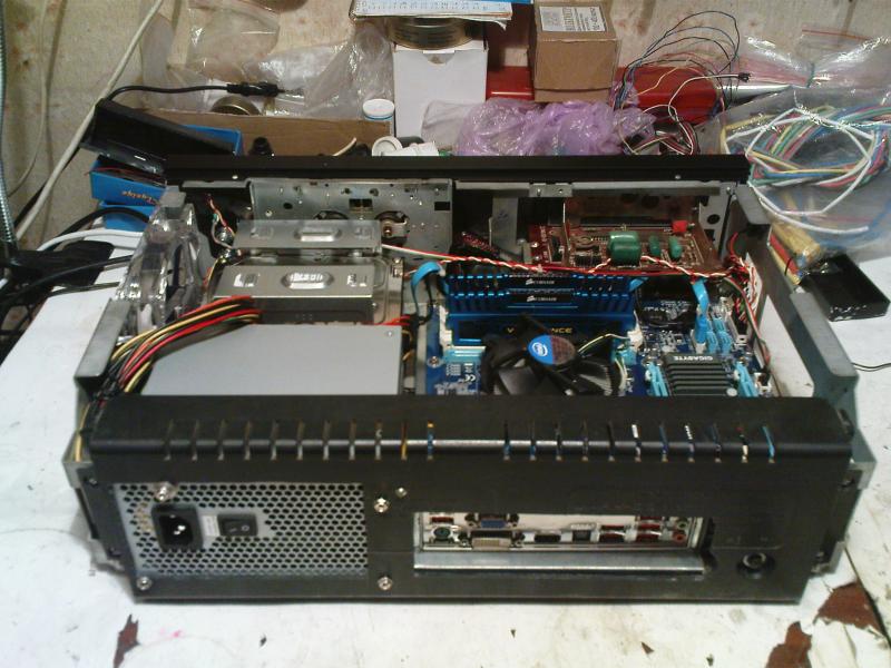

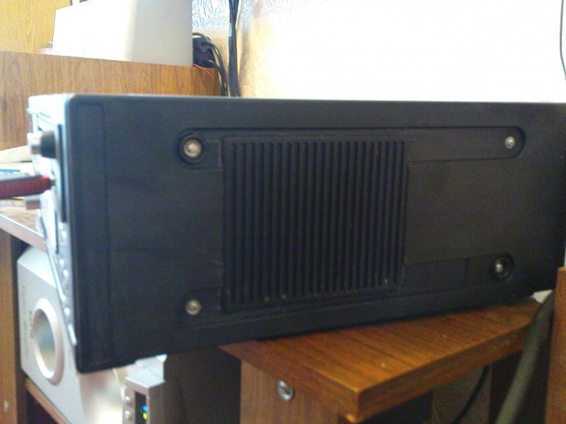

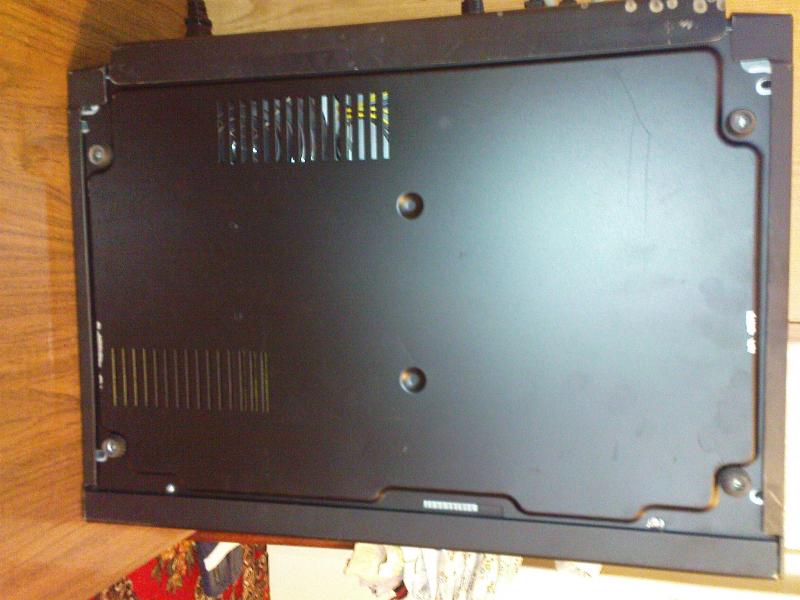

Начали с материнки, она легла прекрасно на существующие крепления плюс одну точку пришлось поставить через бонку, после вырезал отверстие под БП и прикрутил его к задней стенке, снизу под ним как раз вентиляционные прорези родные, а вторые мы заклеили изнутри скотчем
После из старого корпуса сняли крепление для жестких дисков и установили его за касетником, под ним пришлось поставить перемычку так как одна сторона не попадала на крепления (увы фото её я не делал, могу сказать что она проходит от кассетника до задней крышки, кстати БП одной стороной тоже лежит на ней)
Сзади как у любого компа все разъемы, но ещё и кнопка ресет в правом нижнем углу, там оставалась дырочка от посадочных мест разъёмов колонок, предварительно вырезал кусок пластика с отверстием под кнопку и приклеел его на быстрый клей

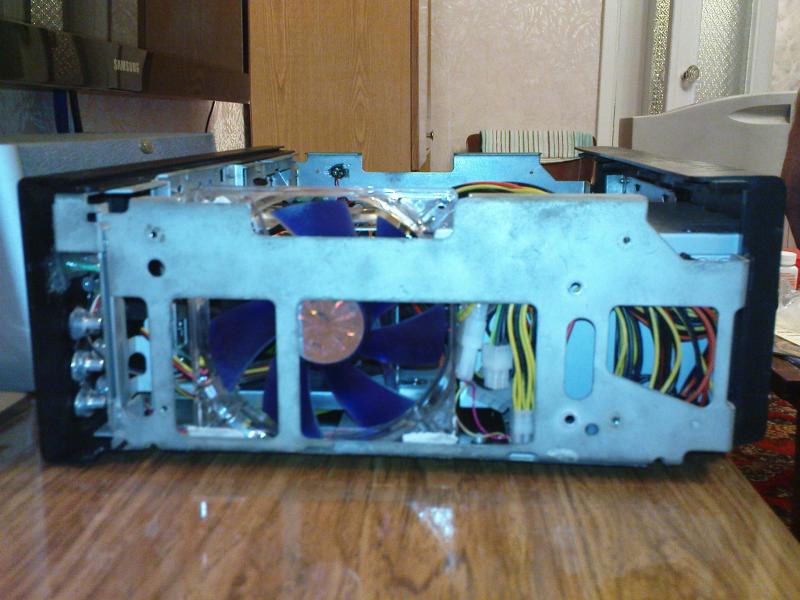

Для вентиляции корпуса мы установили вентилятор, закрепили его с помощью двухстороннего скотча
Плюс этого корпуса в том, что он по высоте 12см. (внутри) и вентилятор вошел просто идеально
в боковой рышке я вырезал дырку для такой же решетки как и сверху и посадил её на клей дракон
Да ещё одно, через месяц с другой стороны напротив чипсета я поставил такую же решетку

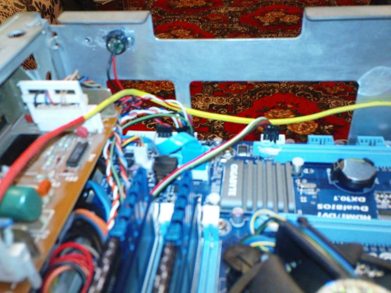

отверстие под системный динамик даже не пришлось сверлить оно уже было в корпусе причем нужного диаметра

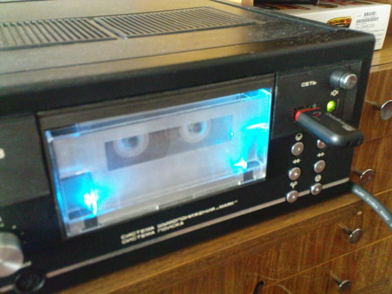

Как вы наверное уже заметили вместо счетчика ленты мы поставили USB разъем и светодиод ндикатор сети, ну и естественно кнопку "сеть", красный светодиод я поставил вместо головки магнитофона, увы впоймать в кадре её не получилось, а по бокам кассеты 2 синих светодиода для красоты)))
