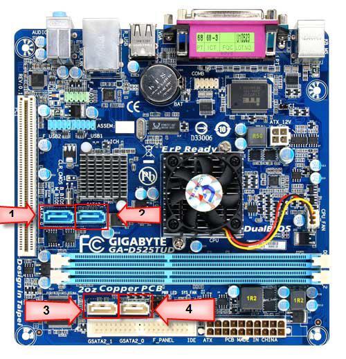

что то не пойму, с 10 винтами, на фото есть мамка ITX есть на ней один слот PCI, далее на фото контроллер на 4 порта sata, на матери 2 сата + IDE, куда автор подключил остальные 3????
Есть еще не неувязочка, с объемом 20 терабайт как если только общий объём жестких то да, а так получается райд какой то странный, так что автор тут лукавит. confused ofigel

2202 писал(а):что то не пойму, с 10 винтами, на фото есть мамка ITX есть на ней один слот PCI, далее на фото контроллер на 4 порта sata, на матери 2 сата + IDE, куда автор подключил остальные 3????
10 винтов.
4 на мамке + 4 на PCI + 2 через IDE = 10

Сообщение 2202 » 14 ноя 2011 18:26
на фото 2 разъема сата!!!
или это не та фотка с оф сайта?!
вообще райд массив строиться из составных частей, и оно не может быть реальных 20 теров!!!

Сообщение payglobal » 14 ноя 2011 18:34
2202 писал(а):на фото 2 разъема сата!!!
Вот, смотри - 4 сата на мамке
не понял, какая не тафотка с какого офф сайта?
я сказал - общий обьем, и нигде не указывал ни как я организовал дисковое пространство. это отдельный вопрос.

Сообщение 2202 » 14 ноя 2011 19:19
о блин, тогда вопрос нет)
