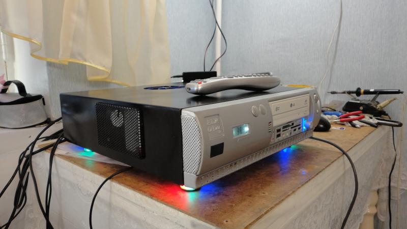

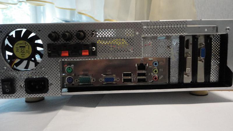

Давно хотел собрать HTPC,увидел у знакомого старый корпус,который он и подарил.Срезал заднюю стенку,на это место приклепал другую.Корпус оказался очень тяжёлый толщ.металла 1,2мм.Корзина под HDD самодел.В БП FAN работает на родувку.В днище FAN 70x70 обдувает радиатор встроенного усилителя звука и HDD.RGB подсветка в ножках и кулере регулируется раздельно (по цветам Ну и остальное:ЖК-дисплейчик (часы,2-термометра)от авто перекроенный,также как ИК-приёмник и картридер

Тогда уж и перед покрась в черный,а в целом хорошою :beer:

Сообщение Jeka_manul » 04 июл 2011 10:54
хорошо, только соглашусь с постом выше, как то перед невписываеться, тем более привод

Сообщение Zemo » 04 июл 2011 15:21
Хотел контраста,а привод на гарантии жаль будет лишиться,если что.

Сообщение КРЕКЕР_49 » 04 июл 2011 15:26
Но серая панель с наклейками ни туда ни сюдаю :dontknow:

Сообщение no name » 05 июл 2011 08:00
некий бардак в проводах всеже есть. на морде перегруженость однозначно. в стойку такое ставить стремно.

Сообщение A.D » 05 июл 2011 17:58
П ммоему хорошо(фото морды покрупнее бы :D )

Сообщение bizol » 05 июл 2011 22:14
Отличную работу проделал!Соглашусь с товарищами постившими выше-морду переделывай,можно в белый покрасить,если хочешь контраста.И подсветку, на мой взгляд, лучше поставить одного цвета, а то как то елочно,однако!

Сообщение krazen » 07 июл 2011 09:39
неплохо, только тесновато кажется... температурный режим нарушен накорню. :D

Сообщение Zemo » 18 июл 2011 13:59
Перекрашивать уже поздно, уже купили.Делал для себя,но не успел толком попользоваться.А тепловой режим не превышен, на проце "Титан" на тепло-трубках, при МАХ нагрузке трубки чуть тёплые. HDD тоже обдувается снизу.Fan блока питания работает на продувку ,были сомнения ,что будет горячий воздух гнать.Но всё оказалось в норме воздух гонит такой же как в комнате+слева поддувает из-за борта Fan 6Х6.И вся эта струя обдувает видеокарту и чипсет,и далее через перфорацию в задней стенке выходит наружу.На "морде" тоже слева и снизу вставки перфорированные. Изображение
