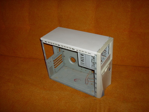

корпус, с которого все снималось. кстати - очень рекомендую ждя снятия имплантантов в кустомы.

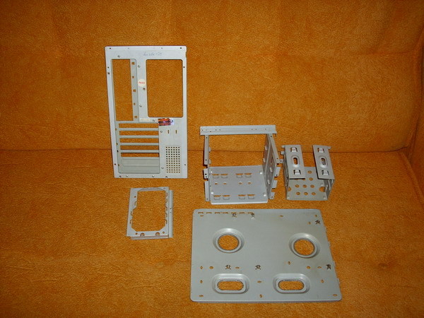

базовые необходимые части. две панели для матери, корзина для приводов и корзинка для винтов и панелька для блока питания.

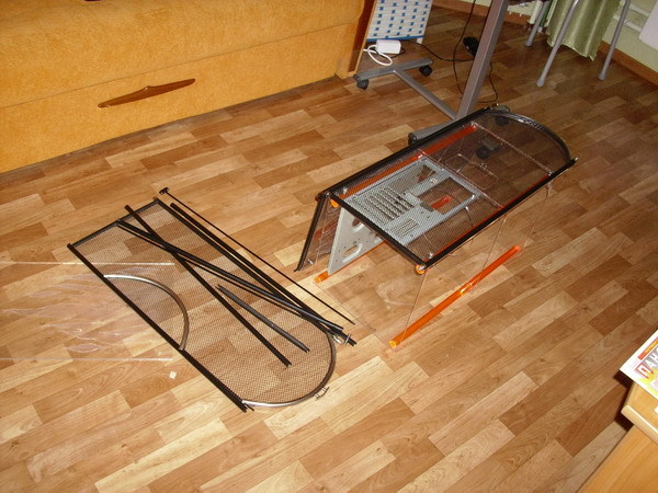

проверка сеточного экрана для камина на габаритах материнской платы... и кота :)

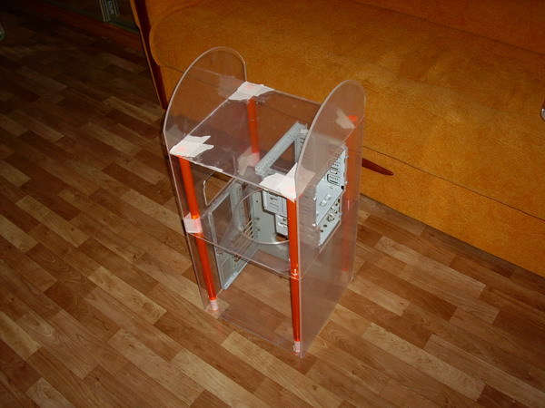

собранная на скотче внутренняя рама с прикрепленными блоками.

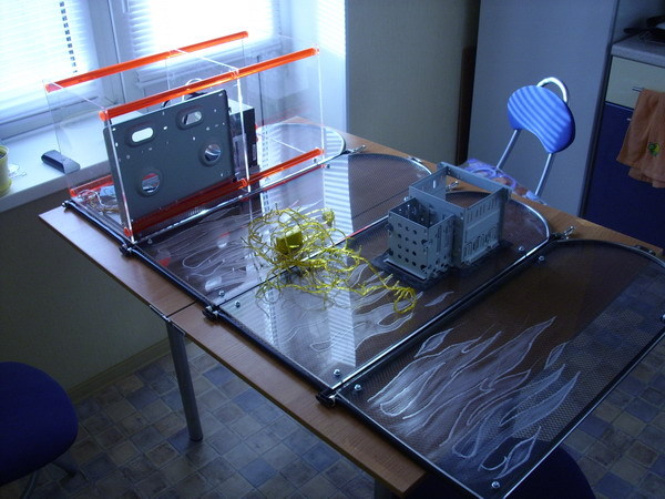

муторное прикрепление по частям акрила к сетке путем последовательного наращивания. т.е. к раме, к которой была прикреплена задняя сетка прикреплялась связка сетка+акрил, и так далее пока весь камин не стал собранным. буквально все стенки последовательно распахиваются от центра как книжка-раскладка. это будет видно на последней фотке. гравирока ручная при помощи гравермашинки от "дремеля"... и обычной минидрели "стерн" причем без гибкого вала. матирование плекса шкуркой.
самое трудное. пришлось брать выходной в среду... пока ждал сантехника занимался приклеиванием светогирлянды. в среднем по трем сторонам корпуса ее удалось сложить 4 раза и мелкий кусок 0,5 метра еще спрятался под корпус.
