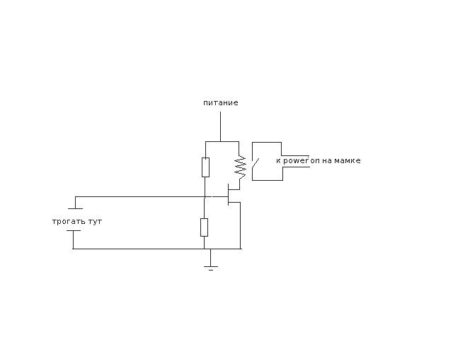

Mag-Dark_Elf"][quote="Robchiz"][quote="Mag-Dark_Elf"][quote="Robchiz писал(а):после трогание происходит замыкание контактов PowerON на материнке и все стартует
Просто замыкаешь пальцем провода кнопки??? и всё???
Несовсем, провода кнопки замыкает мини реле. Реле запускается от полевого транзистора которому трогаем затвор.[/quot]
А схемку не мог бы нарисовать, а то так я плохо воспринимаю
Накидал по быстрому паинтом :

Сообщение Mag-Dark_Elf » 27 янв 2011 18:05
спасибо, будем пробовать
