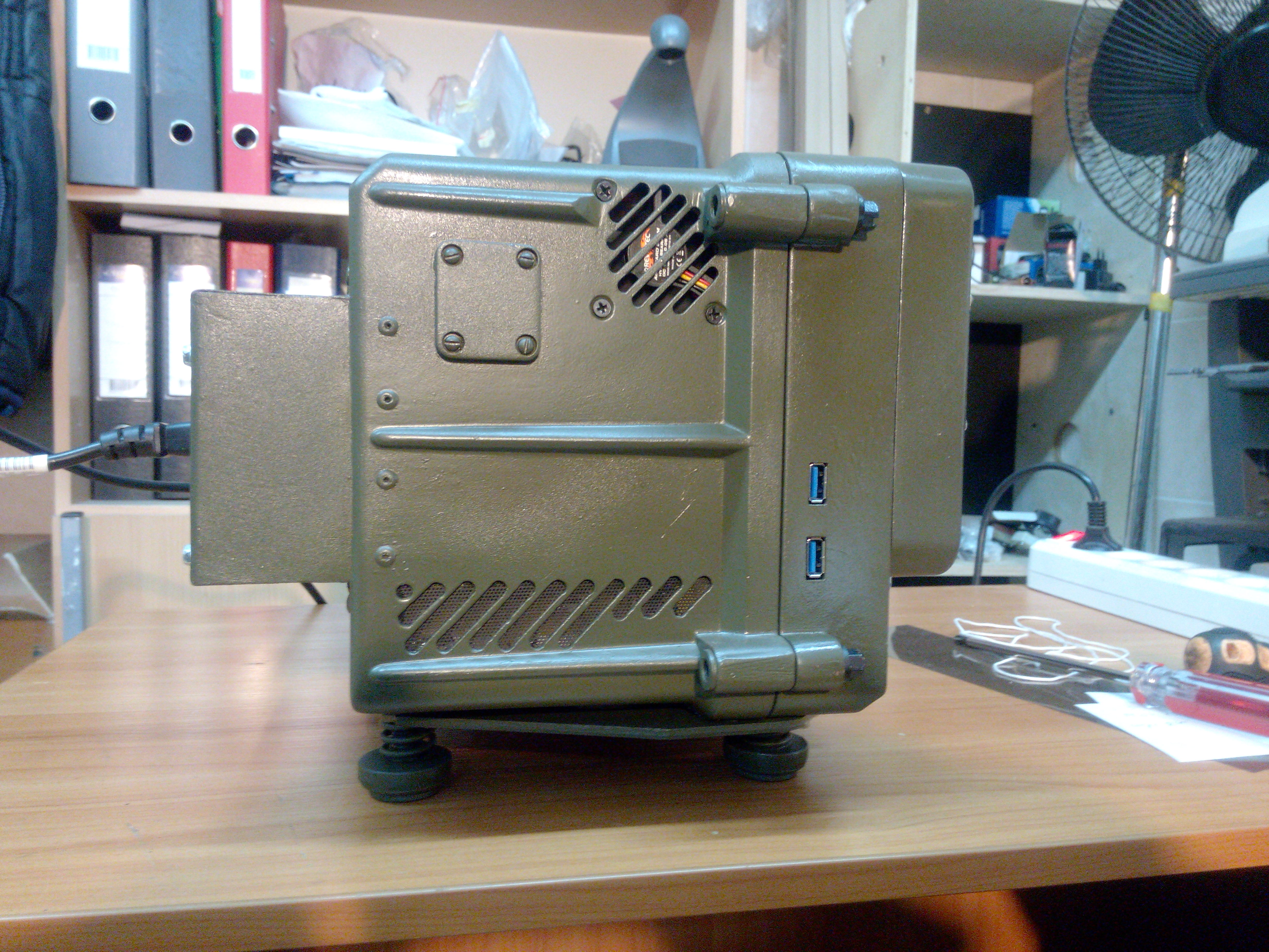

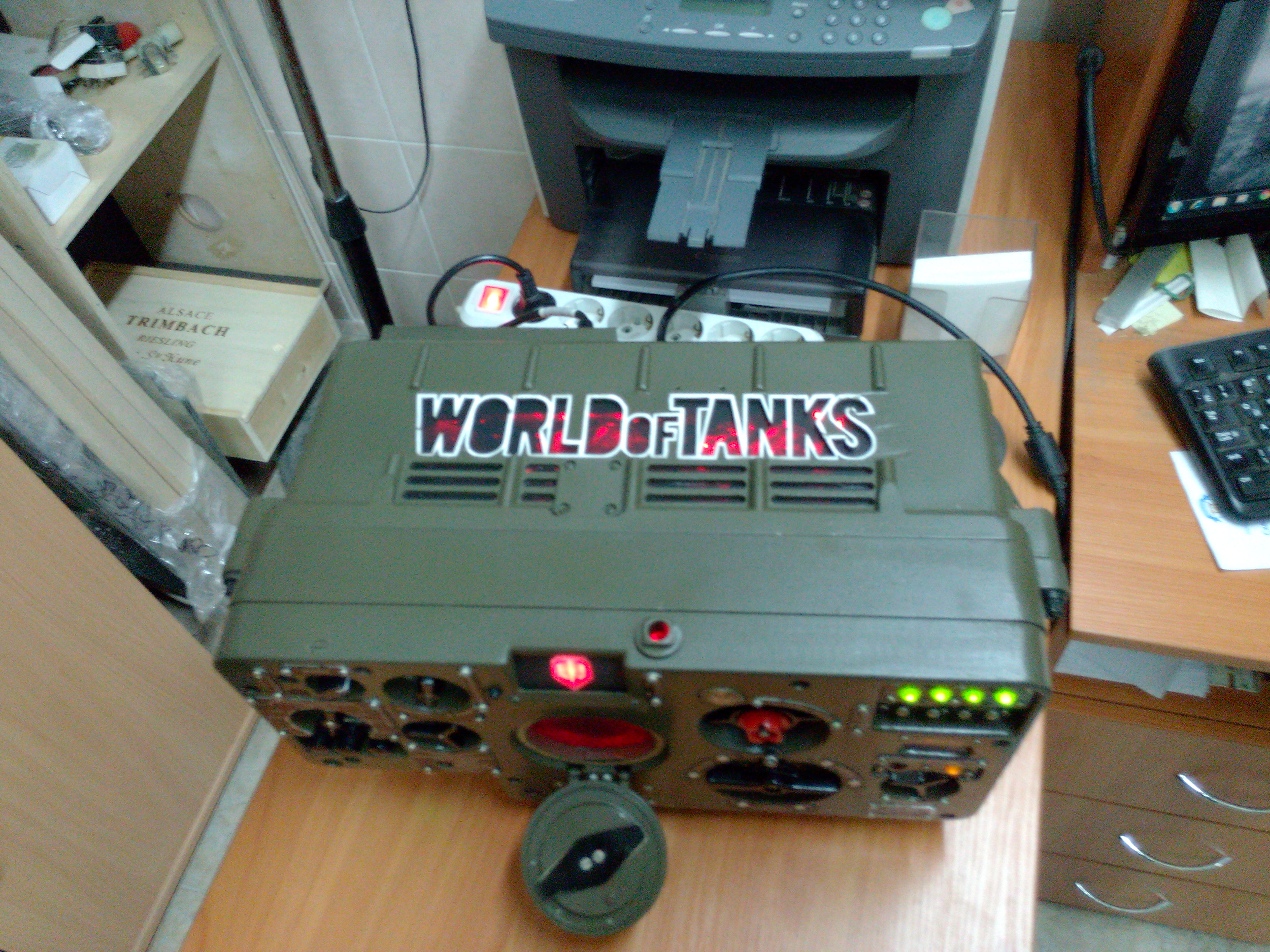

Сообщение Змей » 26 сен 2015 23:17
пллиз, а сфотографируй станцию со всех сторон.

Сообщение demian71 » 29 сен 2015 08:21
По просьбам...
вид слева.
вид сзади.
вид справа.

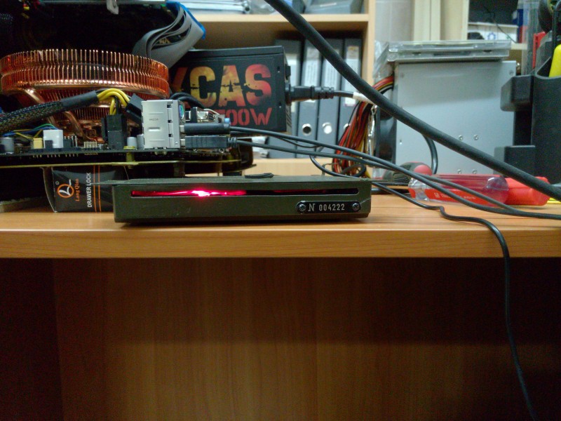

Сообщение demian71 » 29 сен 2015 08:24
Это привод в момент записи или чтения уже не помню.
привод пишет или читает.

Сообщение Sonic-Chainik » 29 сен 2015 08:26
Да, антеннки не хватает.
Re: Моддинг корпуса Танковая радиостанция Р-123М
Сообщение demian71 » 29 сен 2015 13:38
Антенна Куликова слишком большая, а ничего более мелкого не попалось.
