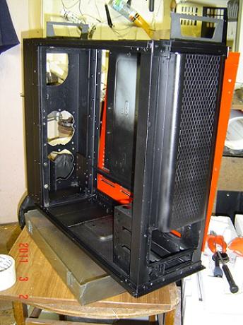

доработка прошлого корпуса http://gallery.modder.ru/galleries.php?action=galleryview&gallery_id=2605 установлена новая стойка приводов и винтов, заменен полностью каркас. Корпус получился широким scythe orochi влез полностью.

Некрасиво и не доделано.

я изменений не нашел , найди десять отличий (с)

Завершите полностью работу над корпусом, тогда и выкладывайте в галерею. Идея вроде неплохая, но пока этот каркас не смотрится. Жуткая каша в проводах. Плюс непонятно, что за хаотический рисунок из заклепок/следов от инструмента (толком не разберешь на фото) на П-образных элементах внизу и вверху передней панели.

Полностью солидарен . confused Хочется увидеть готовый мод.

Отличий просто уйма: прежний корпус был собран из всего что можно было найти у знакомых - это касается ал.уголков(т.к. не знал где их можно было купить, по крайней мере у меня в городе до сих пор не их непродают), листы покупались в комиссионном магазе(г.Минск столица РБ) за 3шт - 12000бел.руб.(на то время 5.5 - 6 $ за все три), этих листов хватило на верхнюю,нижнюю и заднюю панели а срезанные куски пошли на стойки приводов.
в итоге бюджет корпуса составил порядка 15$(включая заклепки и сам заклепочник) таком виде корпус прожил 2.5 года фотки на:
http://gallery.modder.ru/galleries.php? ... ry_id=2605
Со временем купил дремель и решил переделать полностью корпус, новые ал.уголки обошлись порядка 80$, основной каркас 30x30x2мм а стойка приводов 40x60x3мм(стойка - два уголка соединенная полоской 2мм + заклеп.: - вибрации нет вообще даже когда NEC раскручивает г***о на все катушку)
с переди видны два уголка(сверху и снизу) они соединяют стойку и сами панели корпуса - т.к. толщина уголка 3мм сверлились углубления под заклепку чтобы в последсвии заварить заклепки поверх аргоном, отшлифовать и отполировать.
По поводу красиво - некрасиво:
Листы алюминия купленные мной были с каким то покрытием - по середине зеркальное по краям черное (точно это было не анодирование), на чистку одной стороны листа уходило порядка 2 дней по 4 - 5 часов.
Корпус что на фотках уже около 2лет
ТАК ЧТО это настоящий ДОЛГОСТРОЙ

Ты его сделал сам полнлстью и ты молодец . Я тебе конечно посоветую сделать крышечки и поставить кулеры будет красивее и меньше шума

автор, корпус гуд. рацпредложение - сделать в нем шумоизоляцию, раз он такой широкий удался. везде, где контакт с корпусом вставить резину. будь то камера от колеса... в магазинах видел резиновые болты для гашения колебаний и т.д.. и будет найс корпус :super: + в нутри его можно по всей площади резиной обклеить, с вентиляцией прикинуть.., думаю все вполне реально
