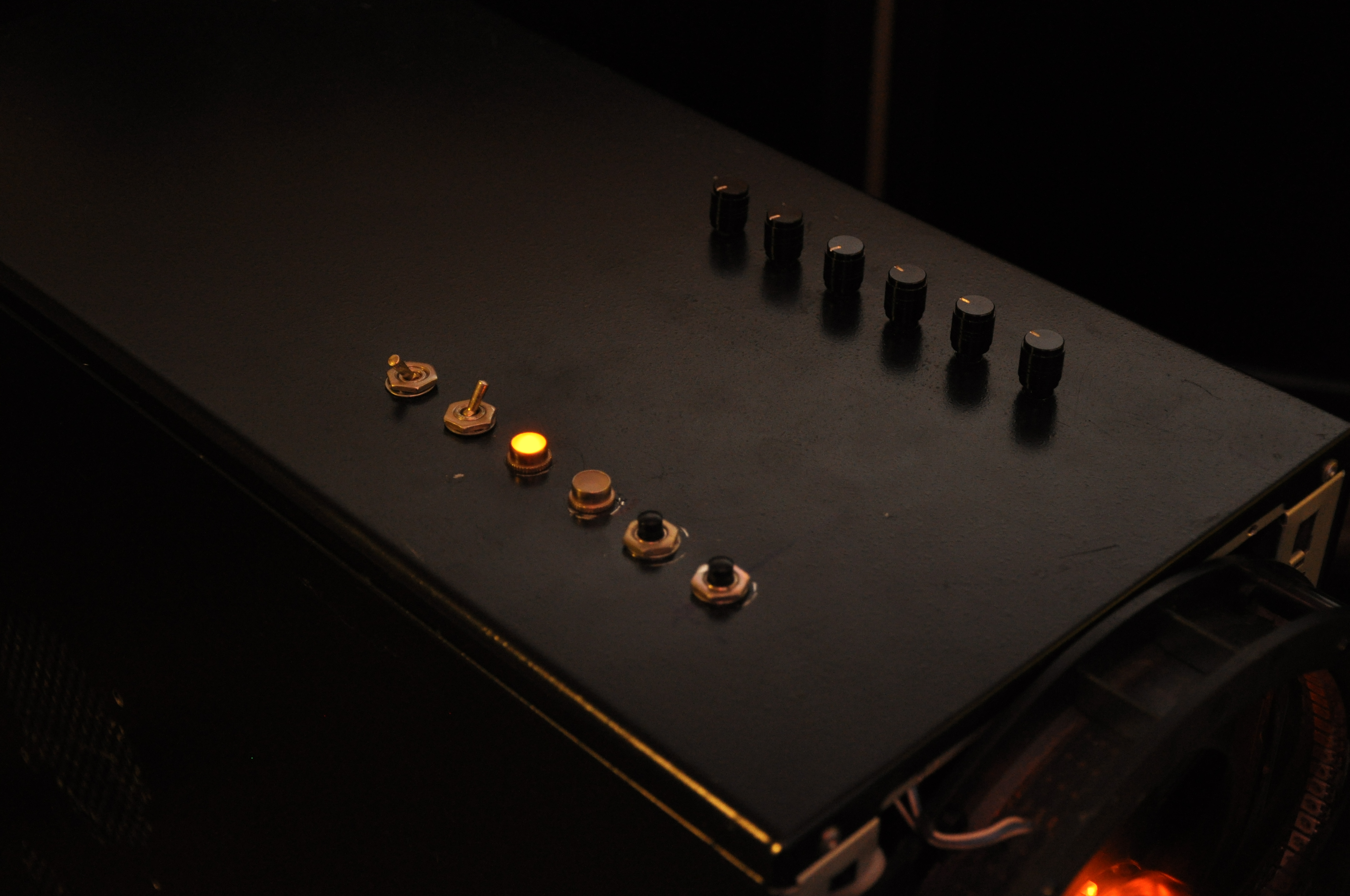

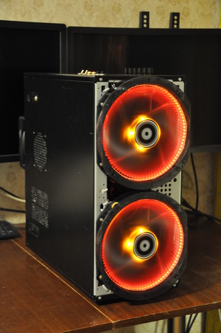

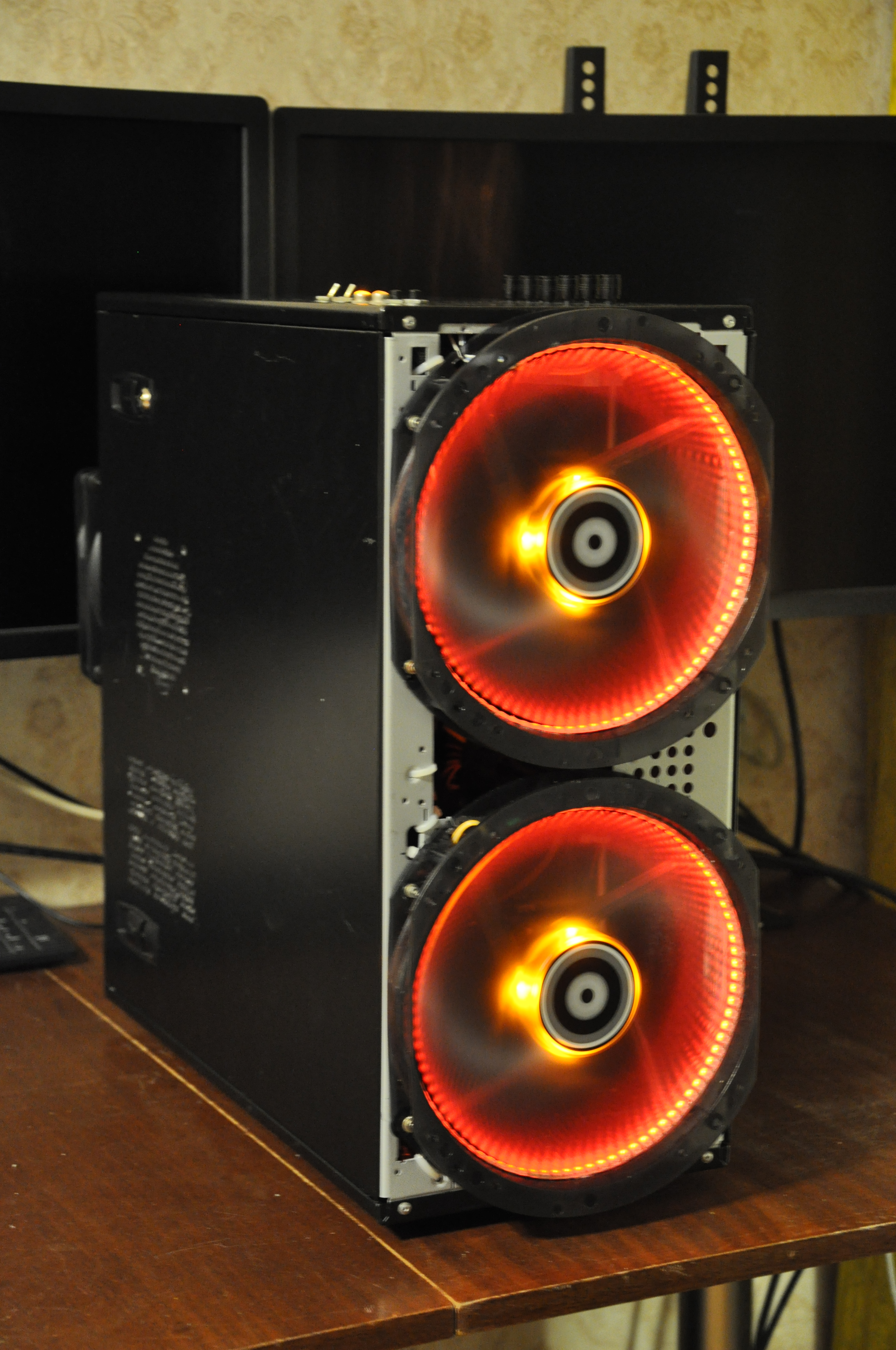

Идея с двумя большими вентиляторами на лицевой панели корпуса показала себя успешной, было решено переделать еще один старый корпус.
Больше фото по ссылке https://imgur.com/a/BJNjP#8
Видео работы по ссылке https://youtu.be/aon9LQVRJTQ
Требования все те же: максимальная тишина, максимальная продуваемость, добавил еще требование "темноты" (отключение подсветки вентиляторов) и опять же сжатые сроки.

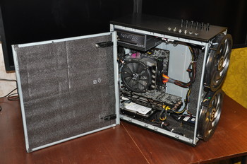

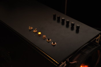

Удалены все корзины из корпуса, шумоизоляция сделана из упаковочного материала (который обычно присутствует в коробках видеокарт, материнских плат). Добавлены добротные резиновые ножки, контроллер, кнопки и индикацией врезаны на верхнюю панель. Задний 140мм вентилятор (на фото он есть) был удален по причине шумности и ненадобности.
На нижней панели корпуса посадочные места для одного 3.5 HDD и двух 2.5 HDD (SDD).

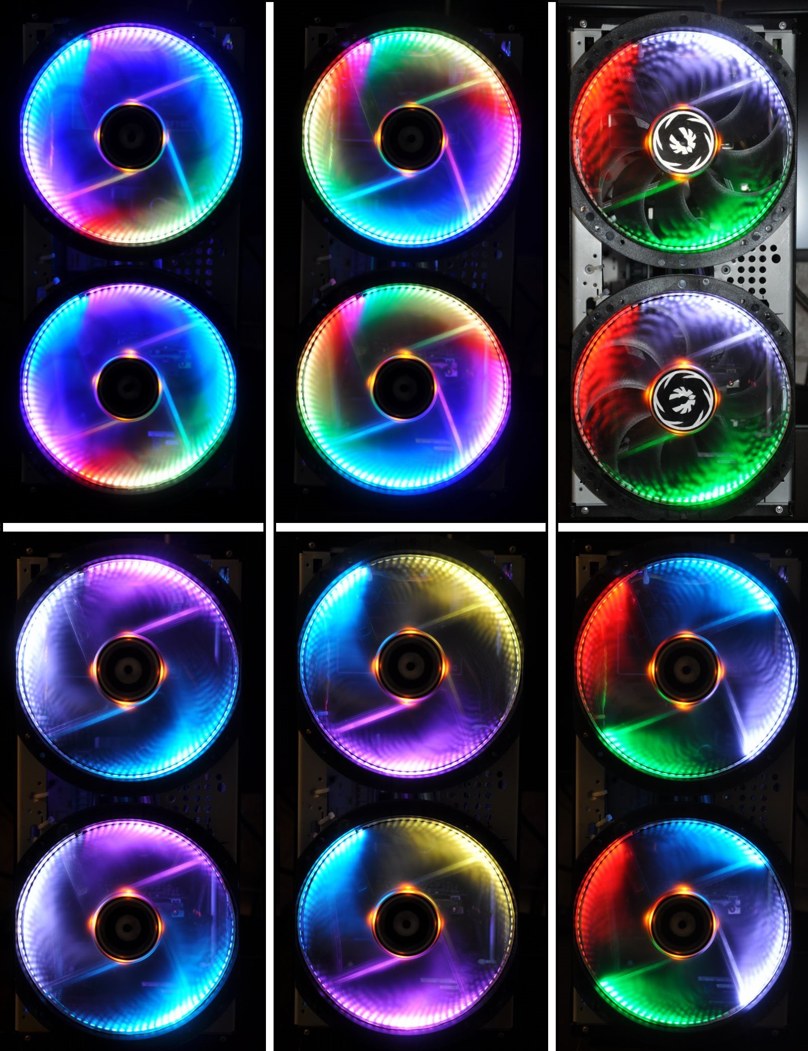

Не пропадать же зря 200 мм вентиляторам, было решено отработать на них подсветку для более серьезных проектов. Штатная подсветка была перенесена в центр вентилятора с заменой светодиодов на тот же цвет, но с широким углом свечения.
1ый тумблер выключает родную подсветку вентиляторов.
2ой тумблер включает дополнительную подсветку из пиксельной (pixel) RGB ленты (лента управляетя дешевым китайским контролером (на фото маленькая хрень в белой термоусадке в районе тумблеров) и IR пультом). Идею такой подсветки вентиляторов раньше не встречал, так что делюсь своей идеей. Видео работы https://youtu.be/aon9LQVRJTQ
Китайским контролер умеет регулировать яркость только когда выдает один любой цвет в статичном режиме.
RGB ленту запихивал в прозрачную термоусадку (делал с целью легкого извлечения ленты если результат будет не очень), потом клеил на внутренний круг вентилятора. На практике термоусадка слегка размывает свечение и RGB лента собирает меньше пыли, да и проще протереть будет.
Для тех кто решит повторить несколько советов: можно также попробовать белую термоусадку (яркости хватит), и второй - клеить RGB ленту с наружной части вентилятора (в моем случае полупрозрачный корпус бы немного приглушал и размывал цвета, данный способ опробую и выложу результат в комментариях).
Данному моду можно конечно сделать переднюю панельку, а вентиляторы утопить в корпус (размеры корпуса позволяют) но данный мод из серии простых и эстетическая составляющая отключена =)

Вопрос: зачем такой здоровенный вентилятор на проце, если воздух ему брать неоткуда? В боковой стенке ни единого отверстия, а расстояние до нее совсем маленькое.
Stirliz85 offline
Modder
Modder
Сообщения: 1
Зарегистрирован: 15 май 2015 09:08
Re: Моддинг корпуса Очень старый корпус, возможно InWin
Сообщение Tkeen » 20 авг 2015 12:41
Stirliz85 писал(а):Вопрос: зачем такой здоровенный вентилятор на проце, если воздух ему брать неоткуда? В боковой стенке ни единого отверстия, а расстояние до нее совсем маленькое.
До стенки чуть более 4х см (http://imgur.com/a/BJNjP#28), этого вполне достаточно.
