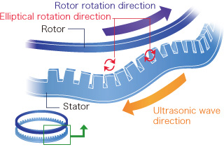

1 и 2 рисовал для другого форума

Сообщение MLEX2008 » 28 ноя 2014 22:34
Нашёл принцип работы ?

Re: Объектив CANON 17-85 IS USM гребёт УСМ
Сообщение MLEX2008 » 28 ноя 2014 23:25
ПОБЕДА обезжирил ротор и статор и ВСЁЁЁЁ
Чудо жидкостью из бутылки со смайликом !
Неделю голову ломал.
