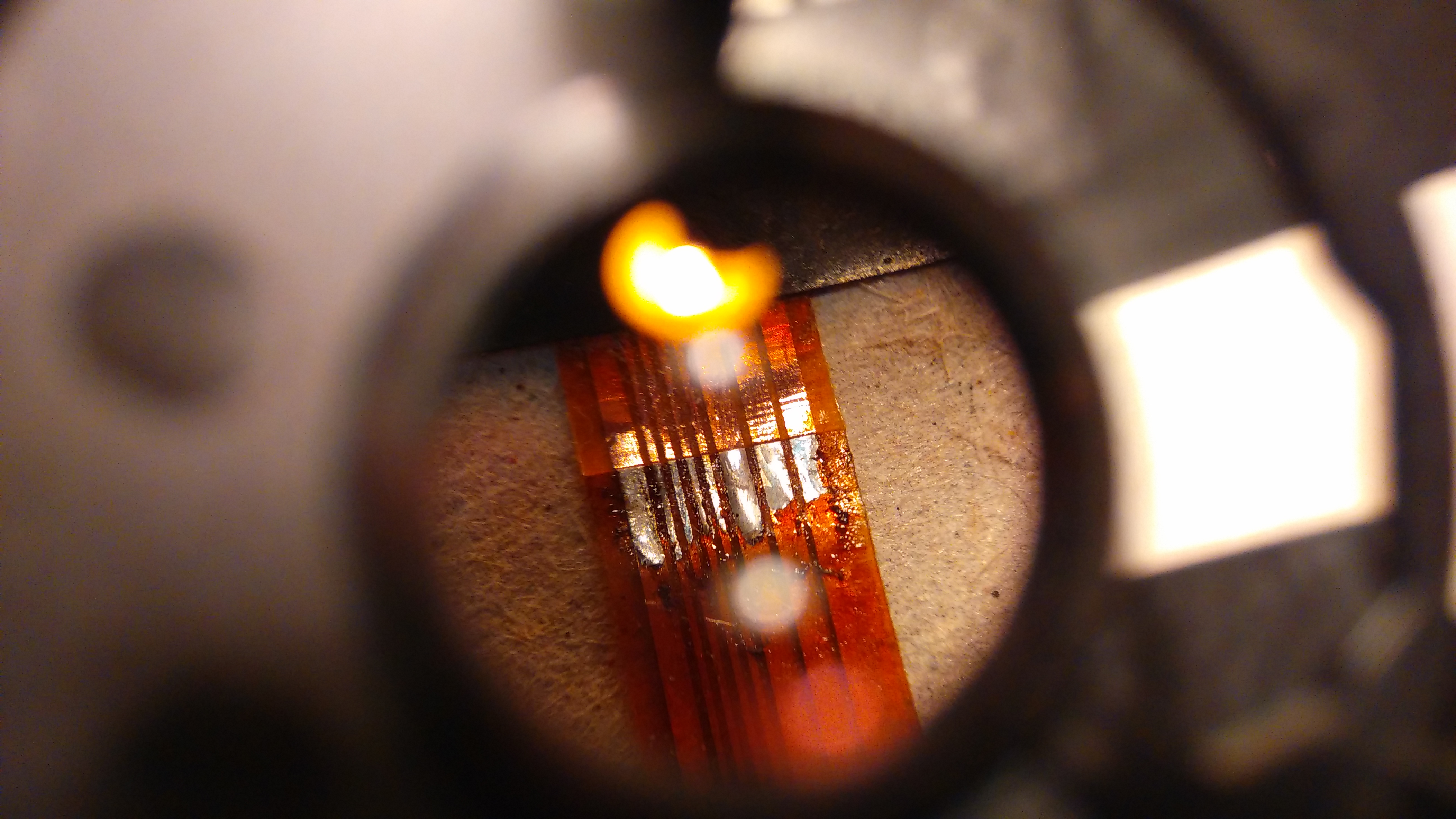

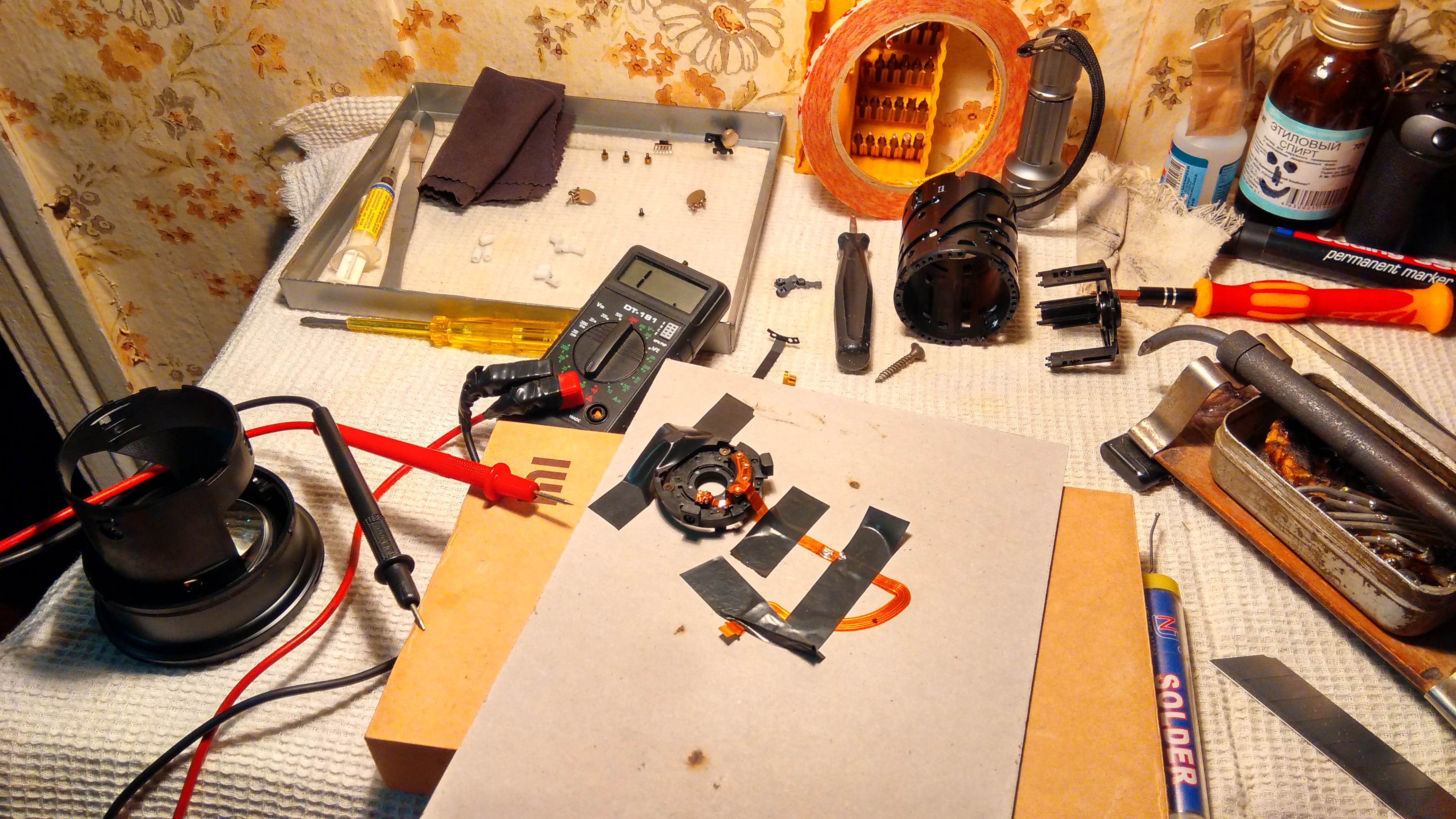

Сообщение MLEX2008 » 28 ноя 2014 00:30
Ещё шлейф диафрагмы паял.

Сообщение MLEX2008 » 28 ноя 2014 11:23
На первом фото есть "весёлая минзурка".
Да промыл.
Но мож слегка коротят дорожки.

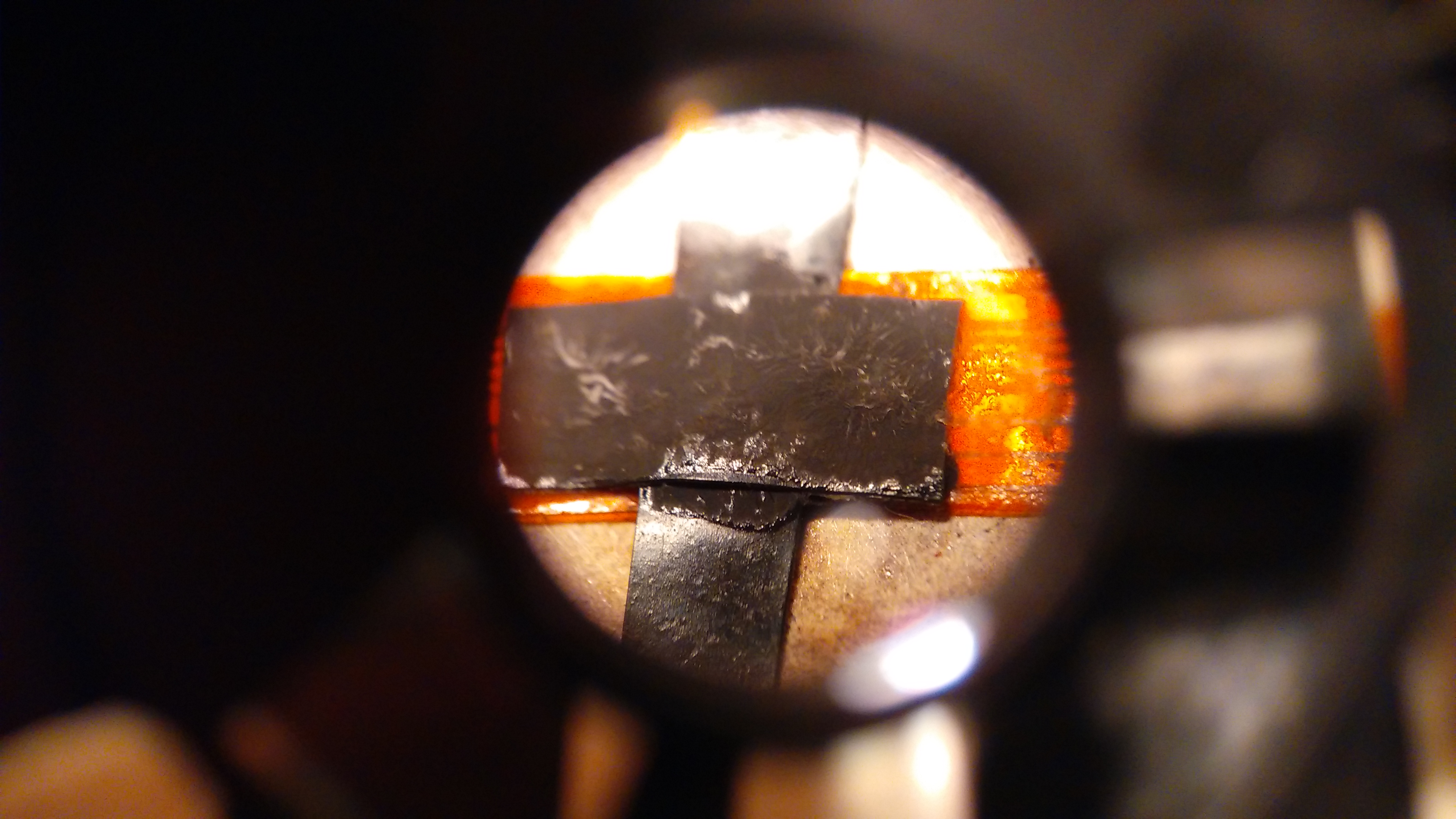

Сообщение AXEL1980 » 28 ноя 2014 12:14
Где паял - потертости были? Если - да, то проклей скотчем и попробуй собрать...

Сообщение MLEX2008 » 28 ноя 2014 12:17
Где паял был полный обрыв. шлейф стал на сантим короче ведь получилось со 2й попытки.
Щя проблема с УСМ диафрагма шелестит норм.

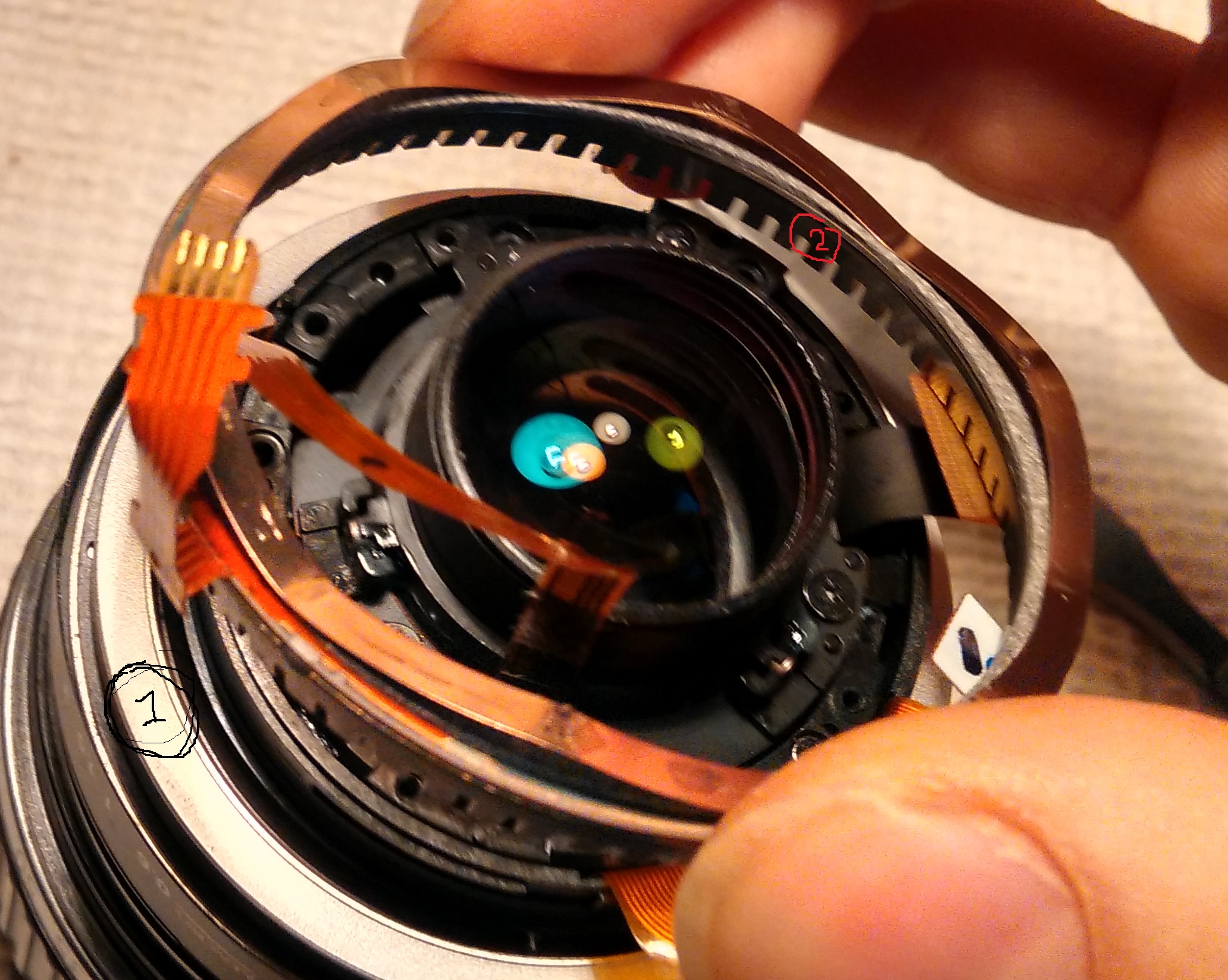

Сообщение AXEL1980 » 28 ноя 2014 22:23
шлейф как понимаю на месте... прокладок калибровочных не потерялось???.... и как вариант - все село на свое место.... а то на первом видео верхняя часть на 1-0,5 мм отошла от станинки.... у мну (свой вскрыл) прилегает плотно....

Сообщение MLEX2008 » 28 ноя 2014 22:25
Что за прокладки ?
