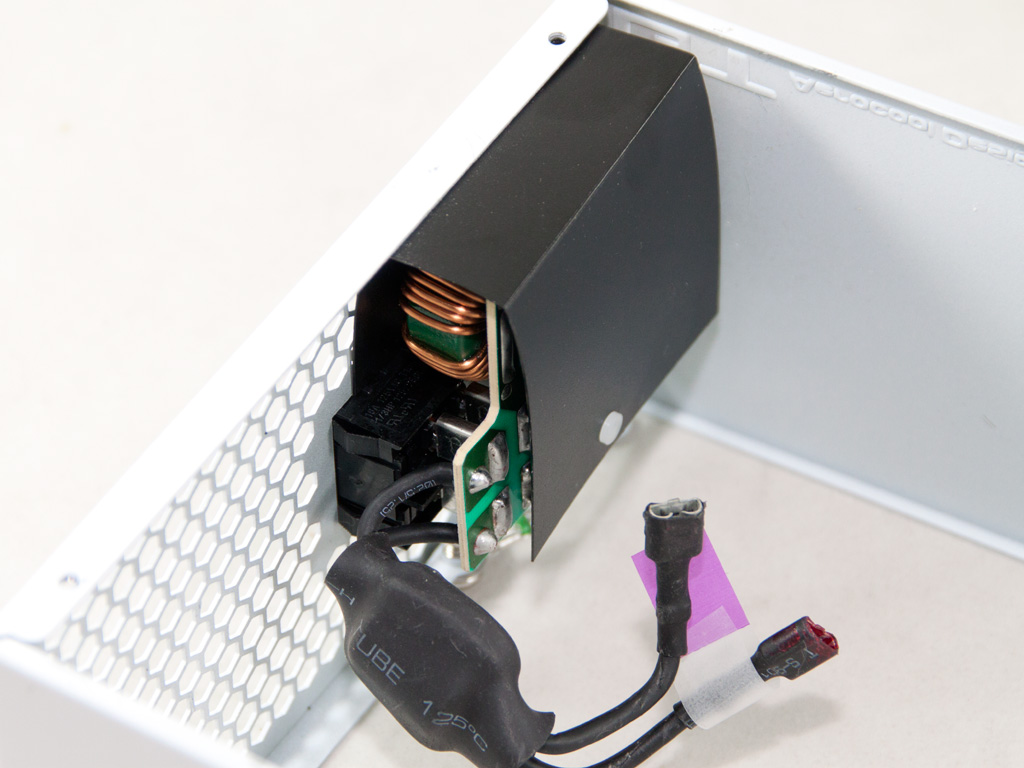

Доброго дня, коллеги!
Имеется БП Aerocool GT-SG 700 W
В нём есть две платы, которые мне "мешают".
Одна, так понимаю, входной фильтр.
Вторая, выходной фильтр на дополнительные ветки питания устройств.
У меня стоит задача БП уменьшить.
Можно ли убрать эти "фильтры" без вреда для БП?
Re: модульный БП - резать нельзя оставить
Сообщение AXEL1980 » 24 авг 2014 13:23
второй ампутации подлежит, первый можно... но я бы не рискнул...
Сообщение AXEL1980 » 24 авг 2014 13:25
первый уж и совсем не стоит.... на наших то линиях электропередачи...
Сообщение Sonic-Chainik » 06 сен 2014 11:26
Ещё вопрос.
Входной фильтр подключается двумя проводами к плате с компонентами БП. Их полярность не принципиальна. Правильно? И можно эти два контакта "перепутать"?
Сообщение -ALS- » 06 сен 2014 12:19
Правильно.
Можно.
Сообщение Sonic-Chainik » 06 сен 2014 13:20
Ok, спасибо!
Собрался сегодня им заняться, да этот момент "напугал".
-ALS- А по вопросу про второй фильтр, можешь дополнить ответ AXEL1980 или могу эту плату с фильтрами срезать спокойно?
Сообщение -ALS- » 06 сен 2014 16:15
Варистор, вроде, на этой плате отсутствует. А, значит, каких-либо защитных функций от нее ждать не стоит.
Дроссели, что на ней распаяны, защищают СЕТЬ от помех этого БП.
Я бы включил без этого фильтра и, если ни у какой-либо домашней электроники мозги от помех не поедут (а, по идее, и не должны), то и Б-г с ним...
Сообщение Sonic-Chainik » 06 сен 2014 18:47
Ок, теперь спокоен.
В ближайшее время начну его ковырять - срежу вторую плату с разъёмами и вынесу входной фильтр немного подальше.
Сообщение Cruzzz » 06 сен 2014 20:34
Sonic-Chainik писал(а):вынесу входной фильтр немного подальше.
...на который желательно не забыть сделать экран (с хорошей изоляцией от платы), который в свою очередь обязательно заземлить :)
Сообщение Sonic-Chainik » 06 сен 2014 20:40
Cruzzz писал(а):...на который желательно не забыть сделать экран (с хорошей изоляцией от платы), который в свою очередь обязательно заземлить :)
С хорошей изоляцией от материнской платы?
Заземление идёт лесом - в квартире совковая люминь-проводка... (если только на корпус компа)
Сообщение Cruzzz » 07 сен 2014 05:48
Sonic-Chainik писал(а):С хорошей изоляцией от материнской платы?
Нужно будет изолировать плату фильтра от металлического кожуха-экрана - ибо high voltage. А сам экран соединить проводом с "массой" корпуса БП/системника.
Sonic-Chainik писал(а):Заземление идёт лесом - в квартире совковая люминь-проводка... (если только на корпус компа)
Не очень хорошо для фильтра (ибо пара конденсаторов на входе рассчитаны именно на заземляющий провод), но тогда хотя бы на корпус...
Сообщение Sonic-Chainik » 07 сен 2014 10:02
Значит надо будет сделать металлическую коробочку и залить её герметиком.
Сообщение Cruzzz » 08 сен 2014 10:37
Sonic-Chainik писал(а): и залить её герметиком.
Вот это как раз не нужно делать - дроссель и конденсаторы являются пассивными компонентами с некоторым тепловыделением, желательно оставить естественную конвекцию для них. Достаточно использовать аналогичную прокладку, что на фото (черная пластиковая) внутри кожуха, дабы исключить замыкание фазы на корпус кожуха-экрана.
Сообщение Sonic-Chainik » 08 сен 2014 13:12
Мне рассказывали, что у силикона очень хороша теплопроводность.
Сообщение Александр Слободян » 09 сен 2014 05:54
Sonic-Chainik писал(а):Мне рассказывали, что у силикона очень хороша теплопроводность.
Смотря какого... Сантехнический чистый силиконовый - хероватая теплопроводность, как у любой резины....
А вот автомобильный керамический герметик ()применяемый для ремонта выхлопных систем) - отличная теплопроводность... Одно но... каменеет он - потом хрен отскребешь...
