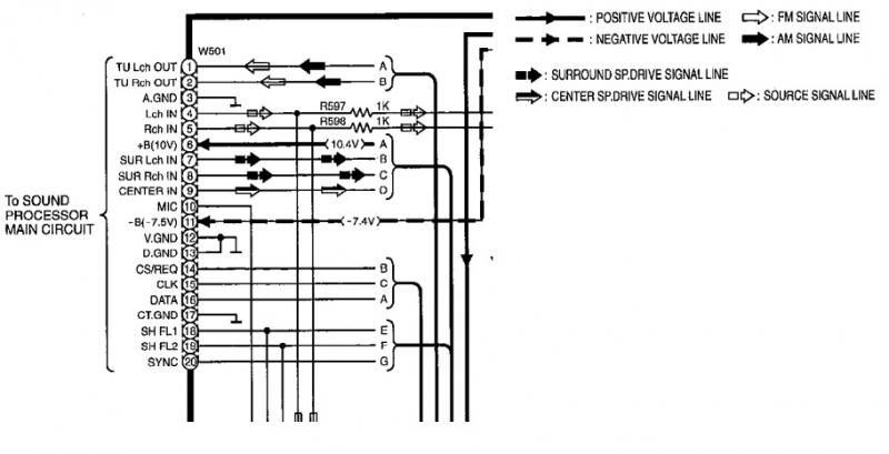

Был муз. центр Technics SC-EH770 состоявший из четырех блоков. Два из них - это кассетный и CD-ченджер, которые сцеплены одним шлейфом. Сломался СD и убрал я 2 блока, а сейчас появилась некоторая необходимость в проигрывание кассет. Можно ли сделать кассетный блок отдельным проигрывателем? Поискав в интернете схемы этого центра нашел нужное, но не совсем понимаю обозначения шлейфа. Изображение
Объясните, что нужно сделать, чтобы исполнить желаемое и возможно ли это?

На колодке контакты 15,16 CLK DATA , это управление шиной I2C нужен отдельный контролер сделать.
Представленный вами файл это дока на тюнер-усилитель. SA-EH750 . Нужен док на проигрыватель компакт-кассет RS-EH750. Тогда можно в схеме посмотреть что там да как, и сделать собственный блок управления, без полной схемы никак :dontknow:
