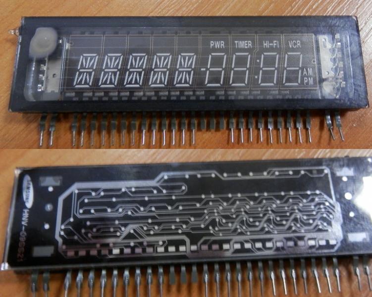

Выпаял из видика индикатор с маркировкой samsung hnv-09ss21. Хотел узнать что за зверь, с чем едят. Гуглить конечно буду, но хочется живого мнения как, с каким контроллером использовать.Буду рад любым советам. Спасибо.

Это достаточно специфичный (в плане символов) VFD и контроллер ему не нужен. Если очень захочется потратить время - искать распиновку и организацию сегментов, может удастся частично прикрутить к каким-нибудь часам...

Сообщение elephant » 17 июл 2013 14:04
На самом деле такие индикаторы очень красивые. Мне даже жалко, что их практически вытеснили жк индикаторы.
Если вы представляете, что такое динамическая индикация и есть скилл по написанию программ для микроконтроллеров, то запустить его в работу можно за один вечер. Если этих навыков нет, то задача практически нереальная.

Сообщение oleg235 » 21 июл 2013 20:31
На самом деле такие индикаторы долго не живут, потому что в них выгорает люминофор.
Контроллер для него придется делать самому.

Сообщение elephant » 22 июл 2013 08:33
Это отечественные ИВЛ долго не живут. Хотя опять же, что считать долго? Года 3 часы вполне себе нормально показывают. Тут скорее как повезёт. А на импортных в тех же раритетных видеомагнитофонах вообще старения невидно.

Сообщение Александр Слободян » 22 июл 2013 11:11
oleg235, elephant, болячка совковских ИВЛ была не выгорании люминофора (до сих пор трудятся ИВЛки 80х годов выпуска).. Проблема 80 процентов совковски ИВЛок - вытягивание и провисание нитей подогрева, иногда с замыканием на электроды ,что приводило к падению яркости (что принимают за выгорание), а при замыкании и пропаданию зажигания части символов...

Сообщение elephant » 02 авг 2013 07:29
Набросал небольшую статью, с вредными советами. Как заставить светиться такой индикатор. Может кому и пригодится. http://elephant.embedders.org/vfd/vfd.html
