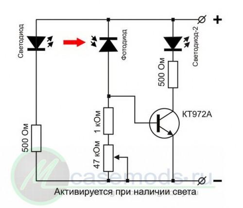

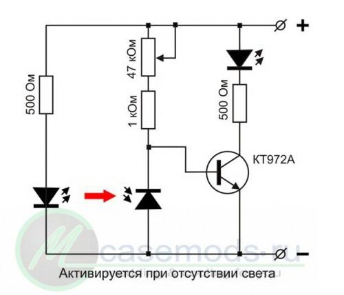

12w45, у тебя мало места??? собираешь три схемы на одной плате, одну на отсутствие света с зеленым светодиодом и две на наличие света с желтым и красным, подстроечником регулируешь чувствительность, чтобы с красным загоралась при хорошем освещении, а с желтым при плохом. чтобы желтый гас, когда зажигается красный, надо к красному в схему добавить ключевой транзистор, отрубающий желтому питание при наличии тока в цепи с красным
12w45, эти схемы при обычном освещении работать не будут, поскольку большинство светодиодов рассчитаны на работу только с ИК-излучением, да, вдобавок, и с более высоким уровнем освещенности.

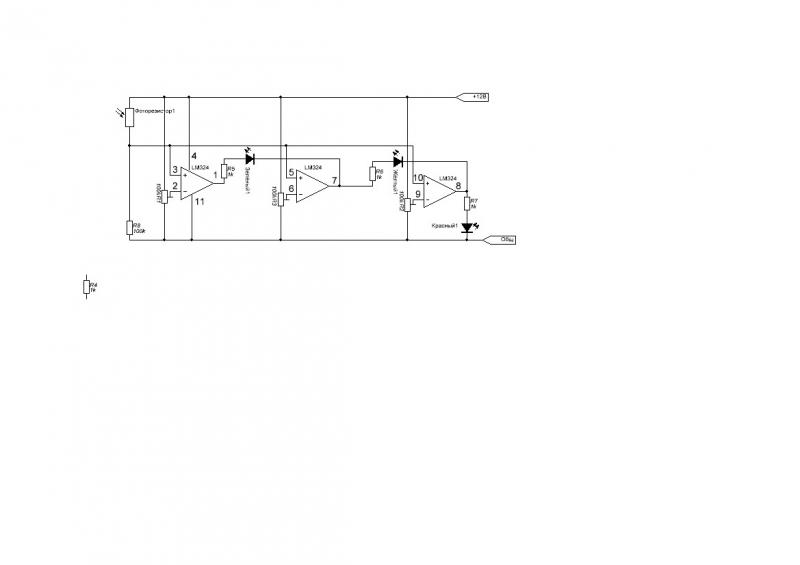

Подробнее тут - http://radiostorage.net/?area=news/1330 Кстати, ОУ К140УД6 в этой схеме как раз и выполняет роль компаратора.
Это один канал, два других собираются по аналогичной схеме. Фоторезистор используется один, выводы "2" объединяются вместе.
Заработают все - тогда, наверное, будет смысл говорить о том, как сделать так чтобы горел только один светодиод.
сф3-1 - фотоРЕЗИСТОР. Подойдет и другой, но именно резистор, а не диод.
кд103а - обычный диод. Но в твоем случае VT1, K1 и VD1 не нужны.
R6 остается на месте, а вместо R5 ставишь светодиод.
Разрешение схемы в предыдущем посте получилось не очень. В качестве компараторов используется микросхема LM324 (4 операционных усилителя в одном корпусе). Номинал подстроечников некритичен- 10кОм...100кОм. Сопротивление резистора подключенного к фоторезистору (100кОм) зависит от типа применяемого фоторезистора, возможно потребуется подбор. Питание схемы +12вольт. Резисторы последовательно светодиодам 1..3кОм.
