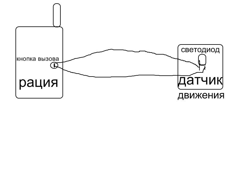

Всем привет. мне нужно сделать так чтобы рация передавала сигнал (замыкалась кнопка передачи сигнала) через датчик движения.то есть когда датчик срабатывает я через рацию слышал бы сигнал.я сделал так : припаял контакты к кнопке и подсоединил их к светодиоду на датчике, но все замкнуло.слава богу там был предохранитель.подскажите что сделать и как правильно? Изображение

Интересный ход мысли. Кнопка в рации замыкает какую то свою внутренюю цепь. Датчик при сработке подаёт напряжение на свой светодиод для индикации сработки. Что можно сделать, не напрягая мозги? Правильно, за...ть напряжение с датчика напрямую к кнопке. Рация офигеет от неизвестно откуда взявшегося напряжения и сделает вызов.
А если серъёзно есть такие девайсы, реле называются. Может экземпляр такого девайса даже в датчике уже стоит.

К сведению, большинство датчиков движения питающихся от 220 вольт не имеют трансформатора для питания своей схемы, то есть не имеют гальванической развязки от сети переменного тока. В таком случае подключение по схеме в первом посте равносильно подключению контактов кнопки рации на провод фазы в розетке 220 вольт.

На ум приходит использование оптопары

Можно в датчике вместо светодиода сделать катушку и геркон идущий на рацию поставить.

рация работает. это на датчике предохранитель перегорел только. http://www.electro-mpo.ru/card19427.html вот сам датчик

У устройства только 2 вывода... http://allofsafety.ru/files/instructions/LX-2000.doc
ставь примерно такое реле: http://www.chipdip.ru/product/tr91-220vac-sc-a.aspx
или любое другое с рабочим напряжением (Uобм=220-230V)

а куда его конкретно ставить?на тот же провод, который от кнопки к датчику к светодиоду идёт?или на 220 вольт?

main писал(а):а куда его конкретно ставить?на тот же провод, который от кнопки к датчику к светодиоду идёт?или на 220 вольт?
Реле, обмоткой, подключается туда где на схеме написано "Нагрузка"
Контакты реле параллельно кнопке в рации;)

неработает! :weep: я как только подключаю контакты от рации к реле , сразу срабатывает сигнал.вероятно потому что по самой рации по контактам ток 3 вольта идёт.скажите что сделать, чтобы по контакту к реле ток не шол?или что можно ещё сделать :dontknow:

main, релюшку "покажи"
и как подключаешь?
