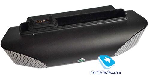

Итак, есть музыкальная колонка Sony Ericsson MS410 (для телефона Sony Ericsson:). Мне её надо подключить непосредственно к компьютеру. На счёт питания у меня проблем нет, проблема с аудио-интерфейсом.

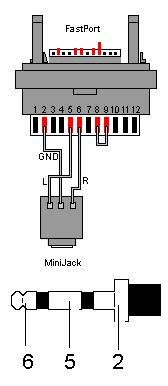

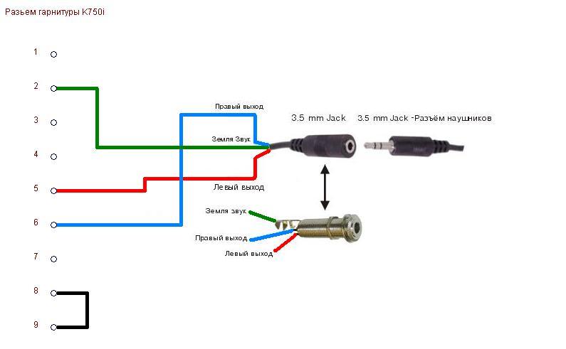

Сообщение wita » 06 окт 2011 22:05
Вот ещё такие картинки нашлись
Изображение[/img]

Сообщение Rom@L » 08 окт 2011 09:22
Подпаять шнур с джеком 3.5мм параллельно контактам разъёма колонки, левый правый каналы соответственно на пины 5 и 6, земляной провод на пин 9 либо 2, зависит от схемы колонки, может оказаться что в ней используется напряжение SP_REF Reference. Надо смотреть схему колонки.
