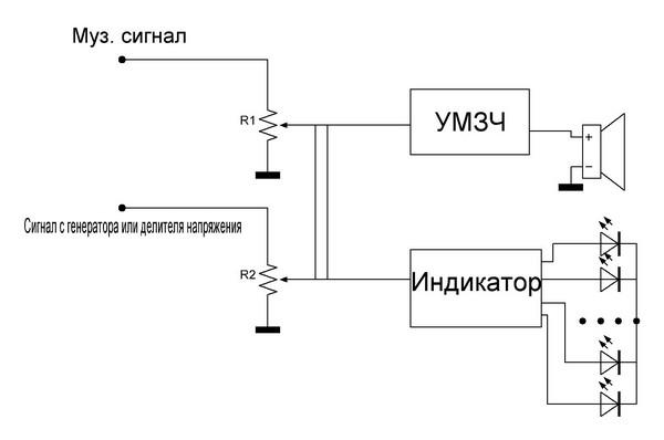

Сообщение olenevod » 02 май 2011 04:47
Насколько я понял, нужен индикатор угла поворота регулятора громкости. По твоей схеме он с сигналом завязан, а это несколько разные вещи. Пиковый уровень музыкального сигнала может не соответствовать положению движка резистора. Допустим у тебя громкость вывернута на максимум ( в идеале 0дб), а сигнал записан с уровнем -15 дб. Представил картину? Клюв регулятора громкости на максимуме, а светодиод горит в районе 11 часов. Это если я правильно твою идею понял, и светодиоды будут располагаться вокруг ручки громкости.
Не знаю будет ли 6884 работать от постоянки на входе, а вот 3914 точно будет. И в этом случае достаточно будет подобрать делитель напряжения (берём с питания) для индикаторного входа. Вот что я имею ввиду, схемка для одного канала.

Сообщение Летячий мыш » 02 май 2011 12:06
чё вы паритесть, "устройства удержания пика" xD тебе 2 линейки нужны светодиодов, так как стерео, покупаешь 2 переменника стерео, затачиваешь под 6ти гранник вал одно из них, в зад вставляешь там есть специальное отверстие, а потом когда всё собрано регулятор в крайнее правое положение, и подстроечником на индикаторе выствяляй нужное тебе свечение(уровень), ах да, самое главное, питаться будет твой индикатор постоянкой и всё, никаких сигналов и так далее, тебе ведь свечение нужно постоянное, а не моргание

Сообщение Летячий мыш » 02 май 2011 13:29
переменником лучше.
в электронном виде - по любасу прошивать мк, сегментные диодные экраны просто так от двух кнопок не работают.
поясняю. у тебя на индикатор идёт постоянка, скажем 1.5В, 2 стерео крутилки ты соеденил, у тебя получится, что поворачивая громкость(основную) второй переменник тоже крутится и изменяет сопротивление входа твоего индикатора, со-но, и лампочки загораются поочерёдно. понял?

Сообщение BOJI4OK » 02 май 2011 13:53
Летячий мыш, вон оно чо! :D
У меня тогда получается сдвоенный переменник + 2 микры на каждой из которых переменник.
Я думал как то проще можно сделать проста неохота целый огород городить.
В завершённом виде должно быть в усилке 3 регулятора громкости 2 на стерео микры и 1 на саб.
Может тогда простою регулировку сделать на переменниках и крутилки проста подсветить.

Сообщение Летячий мыш » 02 май 2011 14:13
У тебя в принципе так и будет 3 крутилки на передней панели. Индикацией будет управлять крутилка которая втыкнута в зад регуляторам громкости, они внутри будут, на плате, и у тебя отдельно будет показан уровень громкости каждой стерео пары, по моему весьма удобно, а ещё можно и на регулятор саба взять стере переменник, одна часть сабом рулит(его громкостью) а вторая так же зажигает в зависимости от угла поворота, диоды которые в линию у тебя или по кругу крутилки выставлены, очень наглядно и не надо никаких микроконтроллеров шить, и по цене будет очень дёшево, чем покупать мк, сегменты, прошивать...м? :wink:
