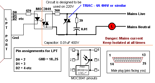

Я знаю вопрос про светомузыку пожалуй всех достал и меня в том числе, но все же попрошу меня выслушать и по возможности подсказать что сдесь не так...
но для начала суть устройства: Имеется 8 прожекторов по 500 ватт каждый. Нужно сделать так чтобы они включались и выключались под управлением лпт...
Программная часть не проблема, проблема в аппаратной...
в общем насколько я понимаю нужно ставить оптопару, а после нее Тиристор(симистор), на просторах Google была найдена следующая схемка Изображение
Лежит она здесь: http://discolitez.com/pmwiki/pmwiki.php?n=Hardware.TRIAC
В общем собрал я все вначале на симмисторах (правдо взял 600В 6А, может из-за этого) подключаю лампу, для проверки обычную на 60 Ватт,она горит , а не должна.Подал питание на оптопару...ничего не произошло
Потом собрал на тиристорах (400вольт 10А)..История повторилась...
Что не так ?? Сказываеться не те симисторы (тиристоры)?? Нужно ставить другие резюки ?? Вообщем подскажите пожалуйста....

Сообщение fhunter » 06 янв 2009 03:57
Хм, аналогичная схемка на микроконтроллере пахала с микроконтроллером
Симистор - BT136 600 вольтовый.
Нижнего по схеме резистора (330 ом) - не было вообще. Вместо 360 ом стоит 180 ом.

Сообщение Xakep.rus » 06 янв 2009 10:27
MasterNeo писал(а):В общем собрал я все вначале на симмисторах (правдо взял 600В 6А, может из-за этого)
C запасом - это есть ГУТ.
MasterNeo писал(а):подключаю лампу, для проверки обычную на 60 Ватт,она горит , а не должна.Подал питание на оптопару...ничего не произошло.
оптопара симисотрная? или какая-то другая?
попробуй именно MOC3041, т.к. она имеет встроенный датчик нуля.

Сообщение Rom@L » 06 янв 2009 11:47
Попробуй отцепить ноги оптопары, которые идут на симистор. Если продолжает гореть, то либо симистор неисправный, либо ошибся в цоколёвке. Тиристоры в отличие от симисторов не работают на переменном токе и им потребуется дополнительно ставить по входу сети диодный мост.

Сообщение MasterNeo » 06 янв 2009 13:07
fhunter, В моем случае симмистор BT137 600 вольтовый... А нижний просто на прямую тогда...
Xakep.rus, Ставил именно МОС3041 (может я его неправильно подключил подключал 1и 2, 4 и 6)
Rom@L, Послезавтра попробу... :D

Сообщение fhunter » 06 янв 2009 18:33
нет нижний просто вытащить и все - провод вместо него не ставить ни в коем случае - иначе будет феерверк.

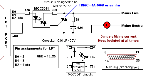

Сообщение MasterNeo » 06 янв 2009 19:12
fhunter писал(а):нет нижний просто вытащить и все - провод вместо него не ставить ни в коем случае - иначе будет феерверк.
Тобе ж выдет примерно так:
А управляющий тогда вообще не запаяный выйдет???

Сообщение MasterNeo » 06 янв 2009 19:15
Ой Блин отпостил ответ потом дошло ))
Управляющий идет на мос3041 , а нижний провод его завершение остаеться на симмисторе... Так ???

Сообщение MasterNeo » 06 янв 2009 19:17
ну где-то вот так ??

Сообщение Volter5000 » 06 янв 2009 21:31
так работать вроде должно, т к в первой схеме вероятно этот резюк очень мешал, возможно он просто остовлял открытым симистор
