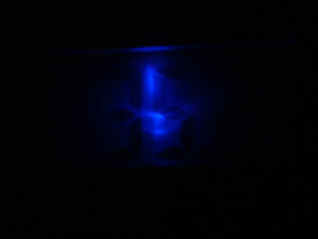

У мну Hardcano 7,с сегодняшнего дня на ЛСД вместо температуры показывал вот это "- - - ", потом все стало ок, проверил сам ЛСД.. он в норме, думал термощуп перегорел, но потом он запахал... у кого нить бывало такое и от чего эт?[/img]
прост.. нужно чтоб размер светика был маленьким, чтоб помещался внутрь и желательно очень ярким, а то довольно трудно свету пробиться в перед дисплея.. открывать и делать фотки сам понимаешь как геморройно..
