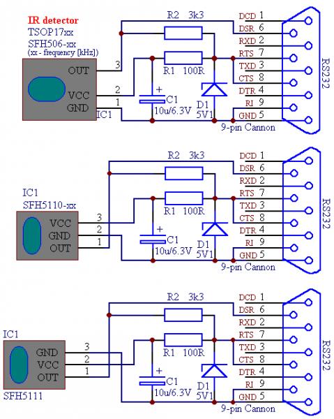

Сообщение Александр Слободян » 25 авг 2011 11:27
Вот проверенные схемы под разные приемники
- у меня такая работает на ура..

Сообщение Александр Слободян » 25 авг 2011 13:05
Ежик писал(а):Александр Слободян, Спасибо, видел такие только кондер там на 10n, стабилитрон нужного наминала накопать не получилось, решил сделать из того что было под рукой. Тоесть такого странного поведения ниукого не наблюдалось?
Стабилитрон любой на 5 вольт
Александр Слободян offline
Сообщения: 2865
Сообщение Александр Слободян » 25 авг 2011 13:07
Ежик, схема по которой ты собрал у меня тоже толком не заработала (по слухам она не со всеми RS232 живет... С чем это связано у буржуев в свое время (лет 5-6 назад) я так и не добился внятного ответа...
