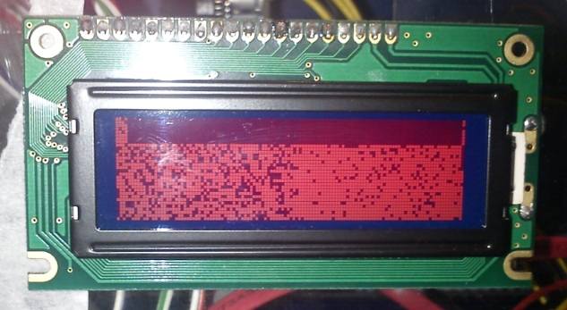

Сообщение ypypy » 10 мар 2012 12:51
Вы уж увольте меня, ну я опять к Вам за консультацией)) Вообщем все работало, все было хорошо, до поры до времени, вот ни стого ни сего ЖКИ стал отображать только вот это Изображение
Это значит спалил я его?

Сообщение BOJI4OK » 10 мар 2012 20:20
ypypy, поправь картинку.
По крайней мере я её не вижу.

Сообщение BOJI4OK » 12 мар 2012 10:25
Так и не скажешь.
А что именно делал с дисплеем?
Может и провод отойти, что то с программой на компе, где то что то замкнул, статикой пробил.
Отсоединяй проверяй отдельно подсветку, питание и контраст дисплея.
При подаче питания на дисплей должен весь дисплей загореться(все квадратики должны быть видны).

Сообщение ypypy » 12 мар 2012 17:06
Что именно сделал - по сути ничего, просто запустил прогу lcdhype, все хорошо, все показывает, вношу пару изменений в скрипт и ву а ля. Хотя до этого сколько я не мучал скрипты ничего подобного не было. Контакты проверял, без тестера конечно. Да при включении компа квадратики горят все. Как только заходишь в прогу и вкл её, то вот такая беда. А вот еще, заметил что когда я выл комп и выкл ПБ через кнопочку, то мониторчик мигает с периодичность раз в две минуты. А подскажите как его тестером проверить, протсо подать напряжение на питание?

Сообщение BOJI4OK » 12 мар 2012 20:48
Не трогай дисплей, попробуй прогу переустановить или дрова на LPT.

Сообщение ypypy » 12 мар 2012 21:39
да я винду переустановил, ну и соответственно прогу и дрова, такая же история. Кароче он на половину теперь показывает, а на половину артефакты, но это еще произошло до переустановки проги. Ну а какую другую, кроме лсдхупе никакая другая не поддерживает sed1520((

Сообщение BOJI4OK » 13 мар 2012 10:48
найди программку (Малт 2) включи её и найди там дисплеи с разрешением 128ч32, там есть кнопка включить дисплей, на твоём дисплее должна отобразится картинка.(У тебя она будет выглядеть корява, но так и должно быть (у тебя же винстар дисплей там немного другая распиловка))
Проста посмотри как будут выглядеть части картинки и будет ли высь экран хотя бы эти части отображать.

Сообщение ypypy » 13 мар 2012 13:39
да с мэлтовской прогой один косячок, адрес порта у ней 000h, и она не видит lpt порт, а изменить адрес в проге нельзя(

Сообщение ypypy » 13 мар 2012 13:44
а не подскажите какой командой послать ресет мониторчику?

Сообщение BOJI4OK » 13 мар 2012 16:26
может в этом и проблема? что LPT не работает как нада.
А что за винда ? 64?

Сообщение ypypy » 13 мар 2012 17:03
да 64 windows 7, но я вчера пробывал ставить xp 32, такая же история. мож аще порт сгорел

Сообщение ypypy » 14 мар 2012 11:55
О ЧУДО!!! Сегодня утром, на пин RES посадил резистор 56 Ом и заработал мой ЖКИ. Семь бед один ресет))))
