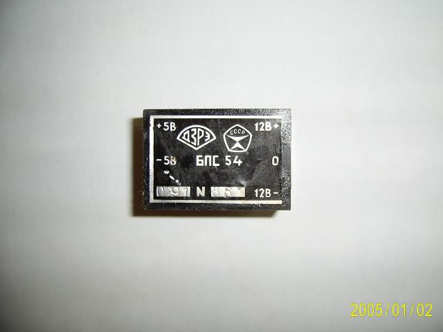

Вот такой вопрос возник
Эту систему хотелось бы питать стандартным БП телефонов рассчитанные на 5вольт
а схема зарядного устройства батарей питается 12 вольтами
Пойдётли в этом случае обычное включение DC/DC преобразователя или для него тоже нужно что-то
Вот сам преобр.
хотел узнать что это за -5вольт его с землей что-ли контачить???
Mag-Dark_Elf offline
Сообщения: 372
Откуда: Казань
Сообщение Xakep.rus » 01 май 2011 10:05
Mag-Dark_Elf, у этого устройства на выходе двухполярное напряжение +/-12 Вольт при токе 50 мА...
Для зарядника не очень подходит..
Лучше поискать в Чипе и Дипе преобразователь помощнее..
