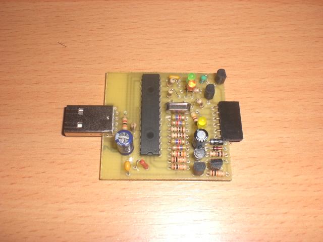

Dafos писал(а):уже убил два Pic12f629 confused шил pickit2
Pickit2 фирменный или самопал? Если мне не изменяет память, Pickit2 не портит калибровочную константу . Первым делом проверяйте контактные соединения, очень часто они жизнь портят :frown: . Сам пользуюсь Pickit2, но 629 не приходилось прошивать. Когда была нужда их шить, фирменного прогера не было, шил EXTRA-PIC. Вот им можно подпортить константу, параллельным прогером кристалл возвращается к жизни.

Изображение вот такой при покупке дали диск с ПО сказали работать только с ним что значит(параллельным прогером кристалл возвращается к жизни)

Сообщение Fiks » 02 сен 2012 21:48
Это клон pickit2, урезанная версия, чудеса с ним возможны. Давали такой на проверку, работал только с кристаллами на 5V. Низковольтное программирование не возможно с ним. Параллельный прогер это из серии промышленных программаторов типа такого http://www.phyton.ru/pages/page20.html. Чтение и запись идет по другому принципу чем ISP.

Сообщение Dafos » 02 сен 2012 21:52
че делать возвратить или 629 не шить ?пишут что напряжение подбирает сам для PIC

Сообщение Fiks » 02 сен 2012 22:03
Фирменный на самом деле выставляет нужное напряжение, но сначала его нужно откалибровать, процедура калибровки описана в инструкции. В Вашем программаторе не видно преобразователя напряжения. Принципиальная схема есть для него? На всякий случай проведите процедуру калибровки напряжения программирования для успокоения души. Проблемы могут быть не только с 629, но и с другими возможно.

Сообщение Dafos » 02 сен 2012 22:08

Сообщение Fiks » 03 сен 2012 11:18
Здесь все подробно и на родном языке.http://www.pickit2.ru/doku.php/%D1%80%D ... 8F.pickit2

Сообщение Dafos » 03 сен 2012 12:40
на конец то до меня доехало redface а ведь еще при покупке предупреждали :doc: что с низковольтными не работает :shy:
