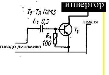

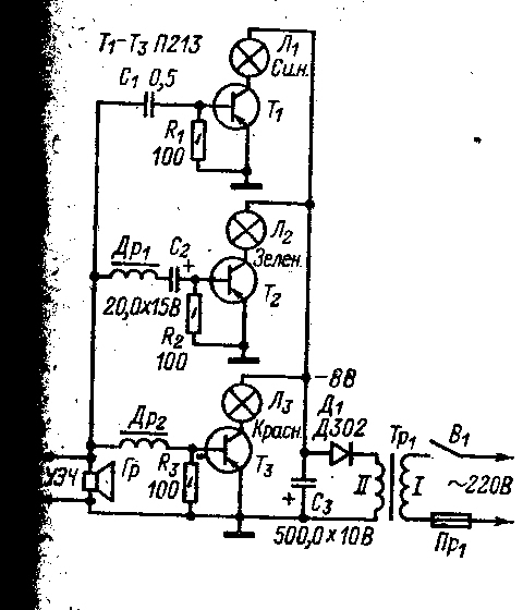

Сообщение Demoned » 16 мар 2006 11:27
вот исходная схема:
а вот примерно то, как должно выглядеть:
я так понял что у меня нет лин. выхода, только гнезда под динамики - возникает проблема из-за изменения уровня громкости.
если поставить разрыв цепи питания инвертора на землю(а иначе на мой взгляд будет геморрой), проблема - является ли общий контакт на стереодинамики землёй? (если нет - спалю аудио карту)
след. проблема - это то что транзистор не будет нам давать только ток идет/не идет, но и некоторое сопротивление... т.е. пониженное питание инвертора... можно ли так спалить инвертор и неонку??? (или наоборот она будет весьма круто моргать и загораться не до конца?)
кто может в этом разобраться, помогите :dontknow:

Сообщение CeLaHIR » 16 мар 2006 22:46
Demoned, лол
если по твоей схеме, то с транзистором, без транзистора - одно и тоже
транзистор нужен, чтобы при подаче на него сигнала, он открывал канал для питания неонки

Сообщение CeLaHIR » 17 мар 2006 21:30
Demoned, а что ты злишься? а же не издеваюсь над тобой, просто все же элементарно - транзистор открывает, а что ему открывать, если то что он открывает с такой же частотой мигает, пульсирует (не знаю как это назвать)
извините, что бредово написано
хотя я не очень понимаю , где у тебя +12В, но мне показалось, что у тебя схема питается от гнезда динамика
Ф'нглуи мглв'нафх Ктулху Р'лиех Вгах'нагл фхтан!
CeLaHIR offline
Сообщения: 1385
Зарегистрирован: 09 сен 2005 19:23
Сообщение CeLaHIR » 17 мар 2006 21:32
Demoned, тьфу, блин, все у тебя правильно, но транзистор надо подключать наоборот, я в начале не увидел твою нарисованную желтую линию :frown:
вот только я не знаю, нужен резистор или нет

Сообщение Demoned » 18 мар 2006 13:34
CeLaHIR,
я так понял нужно эммитер и коллектор местами поменять?
Demoned offline
Сообщения: 113
Зарегистрирован: 25 фев 2006 10:55
Откуда: Казань
Сообщение CeLaHIR » 18 мар 2006 15:03
Demoned, угу
только я не знаю, нужен ли резистор и нужно ли соединять землю с землей аудио-выхода
насчет этого, можно у танка или асмодея спросить - уж они то точно знают :D
