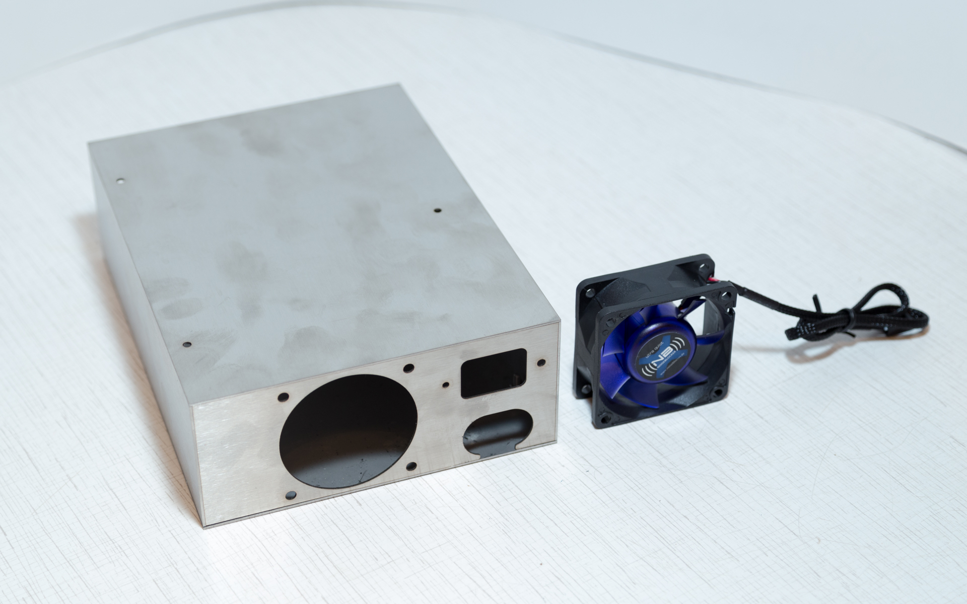

Сообщение Sonic-Chainik » 15 мар 2015 20:36

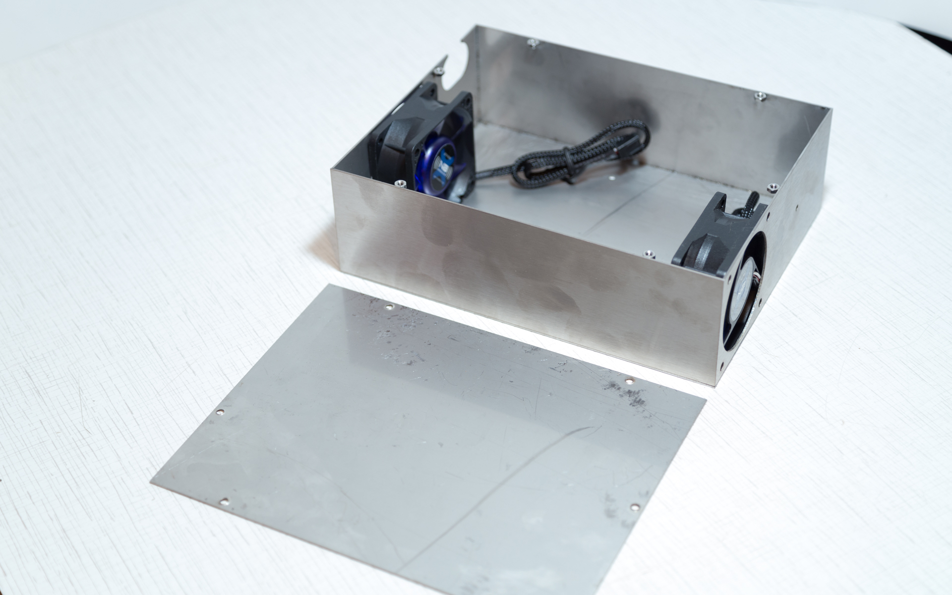

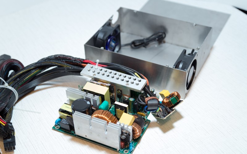

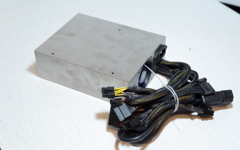

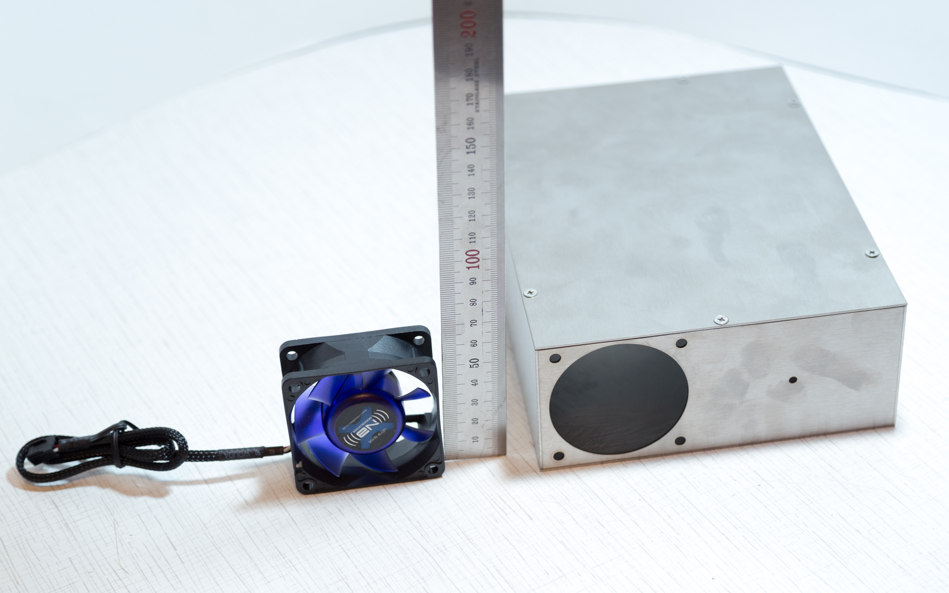

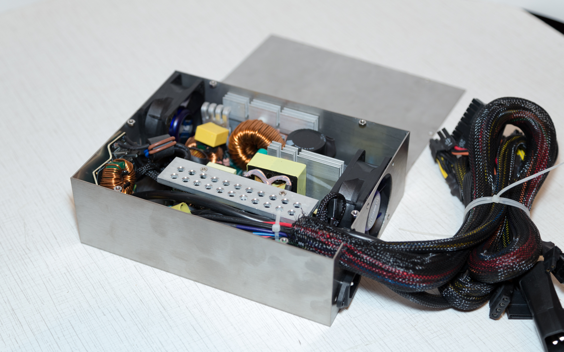

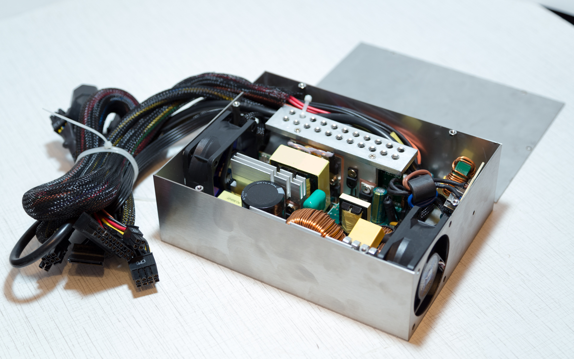

Спустя немного времени, получил на руки коробокс...
Пока примерка.

Сообщение BootSector » 15 мар 2015 21:00
Славный коробок, кто/где делал?
— Железный Феликс
— Tragbarer Rechner
— Ламповые часы
— Ламповый усилитель
— Феликс №2
BootSector offline
Сообщения: 675
Re: модульный БП - резать нельзя оставить
Сообщение Sonic-Chainik » 15 мар 2015 22:58
Эдуард координировал работы - viewtopic.php?f=3&t=11286
Вместе с ним снимали размеры и делали макет. У меня этот навык развит чуть более чем никак. :)
Сообщение Змей » 16 мар 2015 19:37
верх радика примыкает к верхней крышке? нагрев чувствуется? чем электроизоляцию сделал между корпусом и элементами?
Вконтакте
Змей offline
Злостный Банхаммер
Сообщения: 3357
Откуда: С-Петербург
Сообщение Sonic-Chainik » 16 мар 2015 22:14
Нет, ничего и никуда не примыкает.
Внутри весь бокс выложен упаковочным пластиком (прозрачная коробка от наушников), плюс стойки из пластика 5мм где надо.
Сегодня весь вечер допиливал и досверливал коробокс, устанавливал всё на места.
Осталось сделать разветвитель для двух крутиляторов на один двухпиновый разъём и обжать на силовом кабеле клеммы.
И всё, можно тестить.
ЗЫ Подумываю поставить проволочные грили.
ЗЗЫ Провода потом буду укорачивать.
